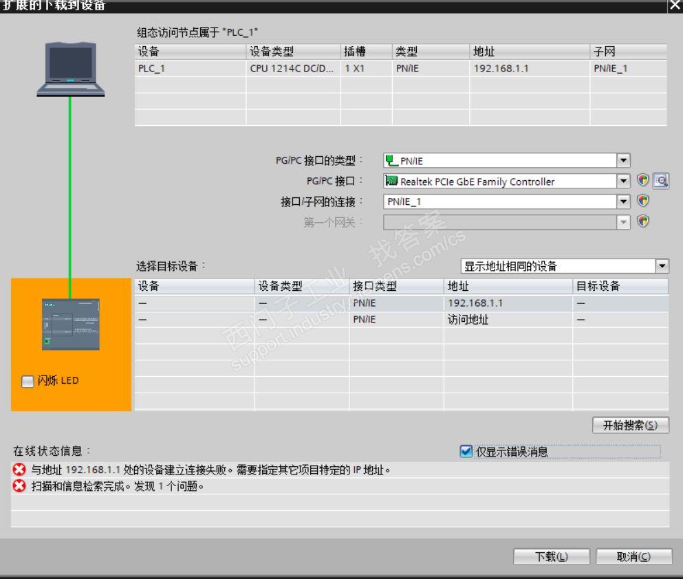

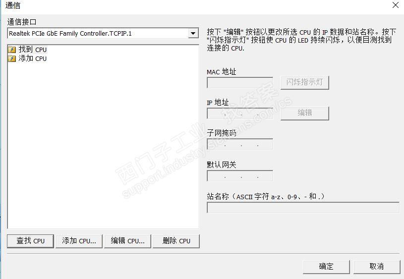

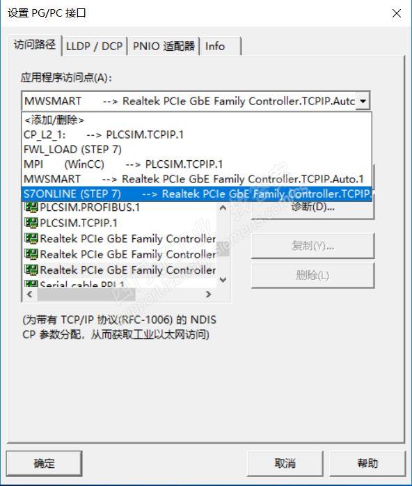

我参照上面的解决方法尝试后,PG/PC接口的东西是出来了,但是设置好接口连上后,没有查找到CPU,200SMART和1200的CPU都没找到,已经确认过是能ping通的。

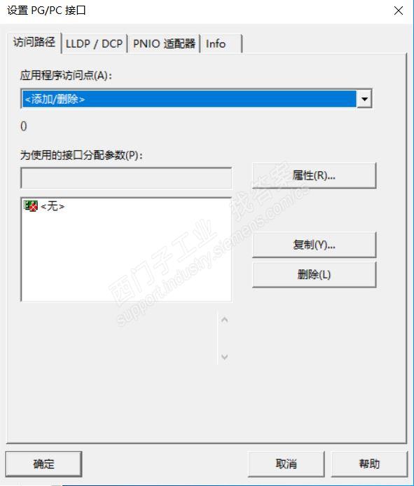

参考:
通常情况下如何参数化 PG/PC 接口以及设备驱动不可选或不可见时的补救措施是什么?
https://support.industry.siemens.com/cs/cn/zh/view/11870489
为什么我的设置PG/PC接口里面都是空的 - 已解决问题
http://www.ad.siemens.com.cn/service/answer/solved_152306_1029.html
TIA V15安装后,设置PG/PC接口完全空白怎么回事
http://www.ad.siemens.com.cn/service/answer/solved_238763_1032.html

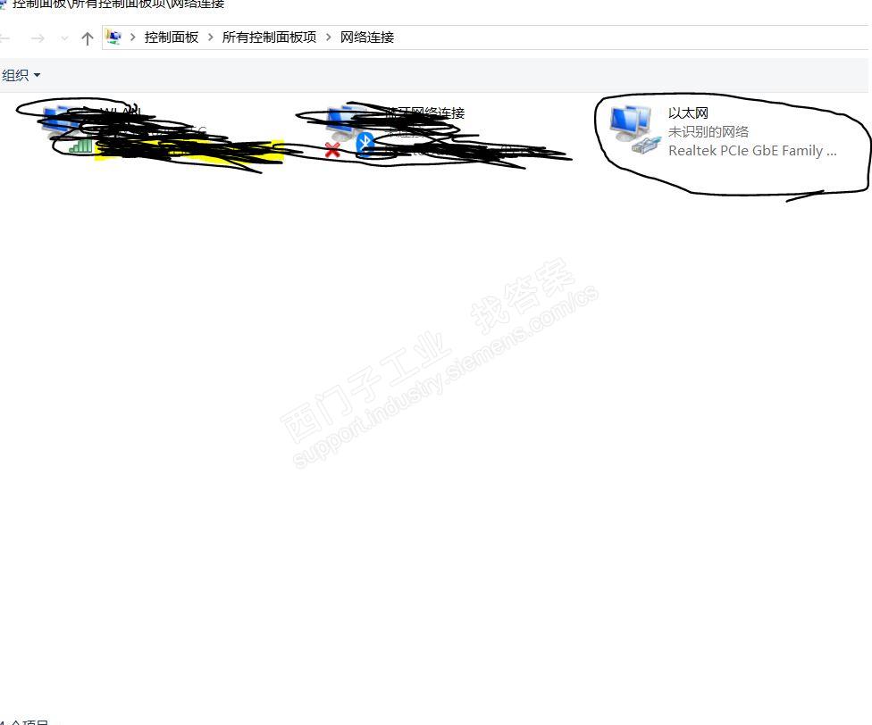

根据你的反馈,已经成功一大步了。接下来,可以查看你的网卡IP地址。是否已分配IP,可以修改为固定IP与你的PLC在一个网段。从博图左侧的项目树“在线访问PLC”。
若还是不成功,可以卸载V16后重装,或者使用Totally Integrated Automation UPDATER下载升级包安装。极有可能一切OK。
