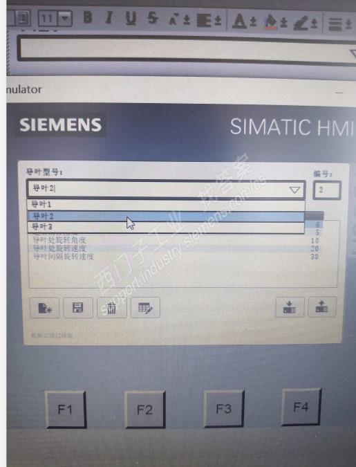

用函数自制一个 下载配方按钮,按钮事件里在触发一个PLC变量,PLC收到变量后判断当前数据记录编号,根据编号的内容控制屏幕跳转到相应的画面。
