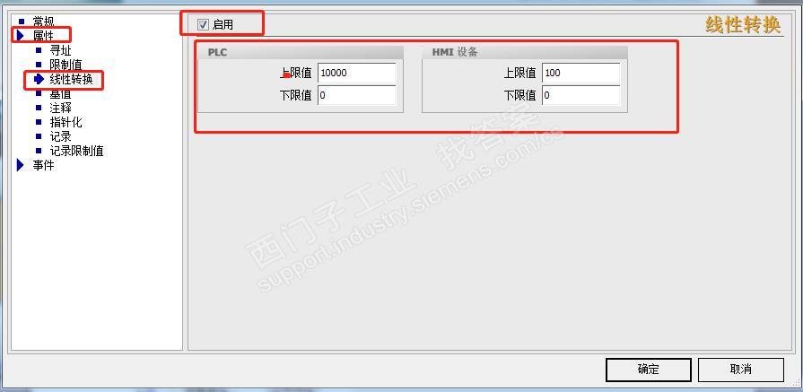

你这个最好通过PLC去做,你将设定值在PLC乘以100后在实际PLC里面用放大100倍的值是最好。触摸屏有很多限制。你可以通过触摸屏变量中线性转化试试看,看能不能实现。
