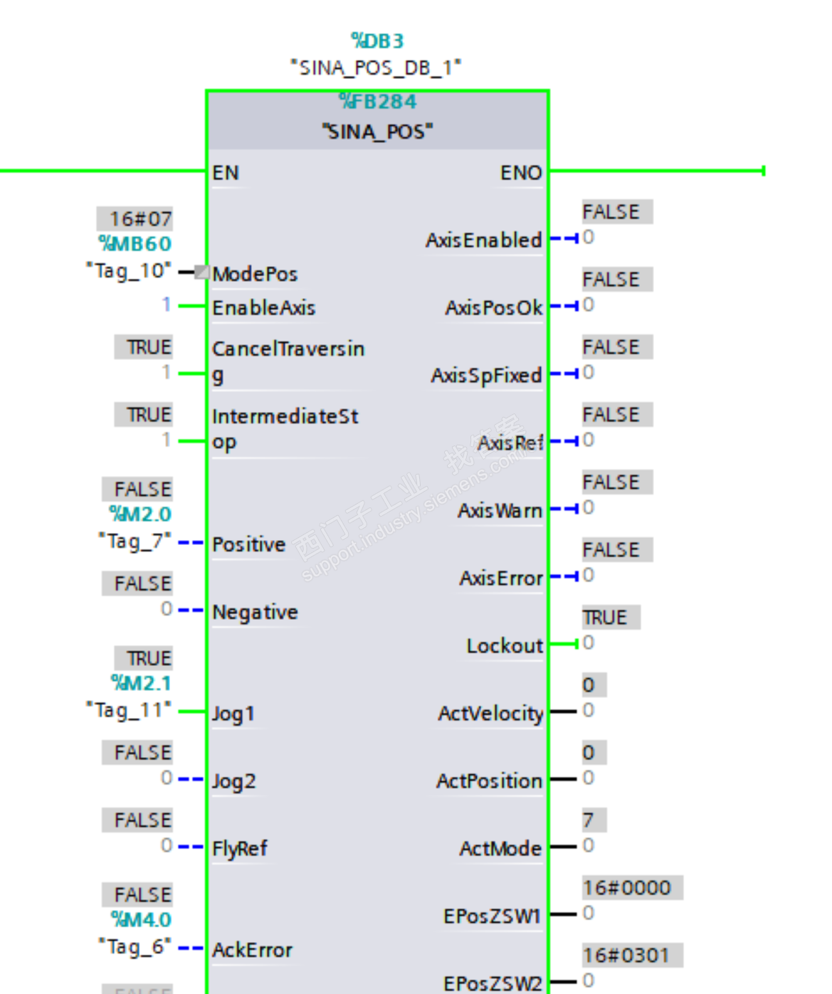

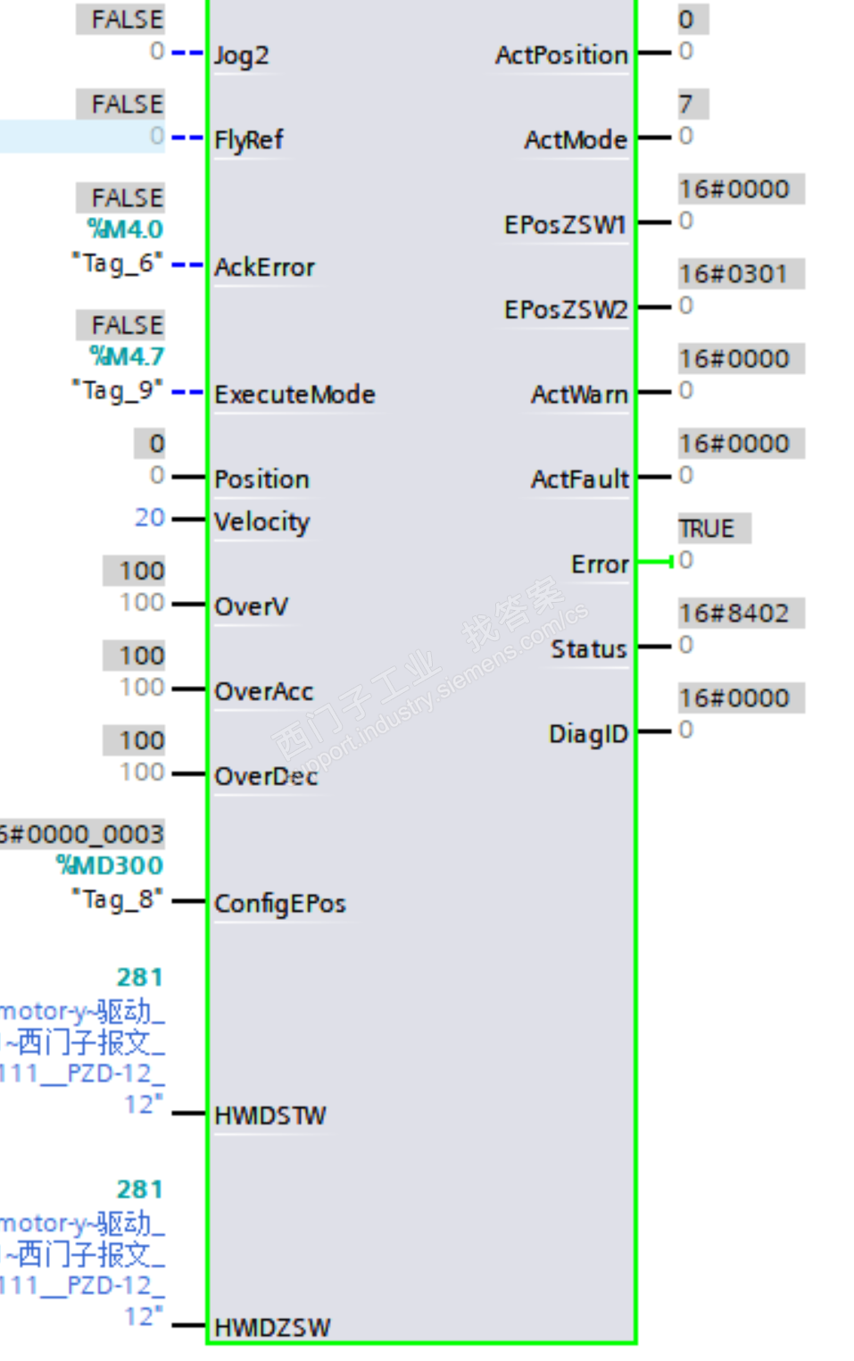

16#8402: Switching-on inhibit
代码的含义就是禁止使能轴。
如果驱动侧可以动,PLC侧上不了使能,考虑是不是驱动侧的控制权没有释放。
