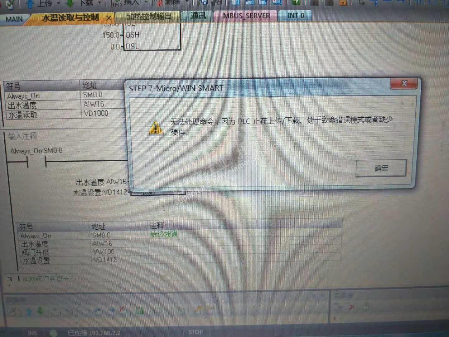

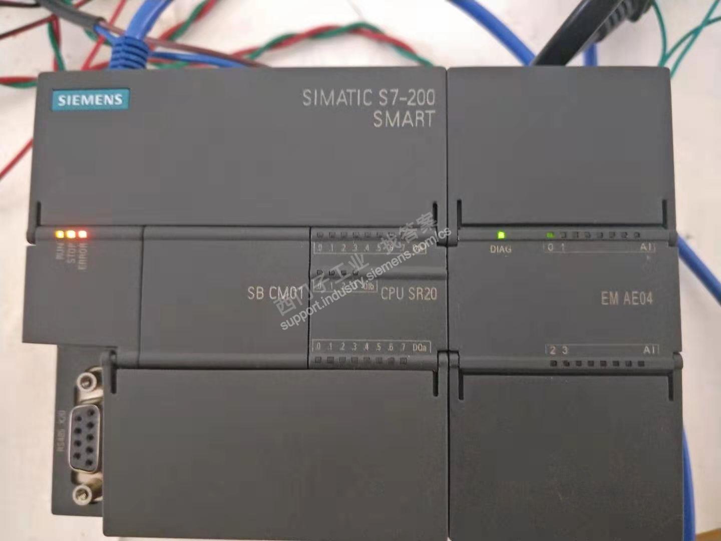

1、模块插接到机架上没有?插的牢不牢靠?
2、模块供电部分接好了吗?
2、原有的系统块中可能没有组态这个扩展模块,又没有在系统块的启动项选中链接中图1的两个勾选项。现增中模块后,造成硬件组态不一致。
http://www.ad.siemens.com.cn/productportal/prods/s7-200-smart-portal/200smarttop/software/equipment_config/config_system/StartUp.html
3、系统块中组态新增的模块,并将系统块下载到CPU。
系统块设置常见问题
http://www.ad.siemens.com.cn/productportal/prods/s7-200-smart-portal/200smarttop/smartsms/007.html
