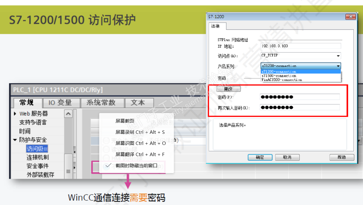

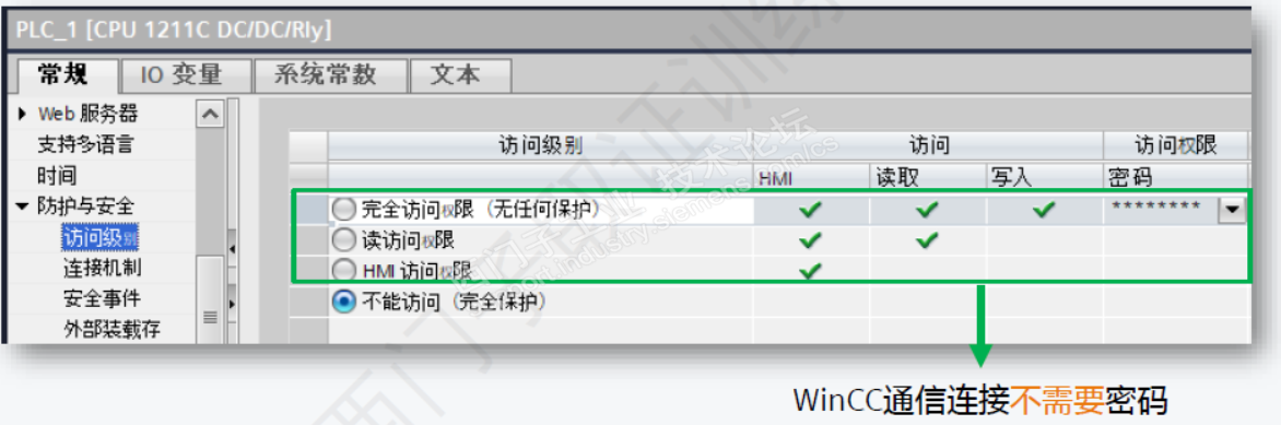

按你提问的意思,我权且当你说的是WinCC。PLC有4级访问权限,前三种情况下,WinCC 可以直接读写PLC,但是在最高级权限时,必须在WinCC中组态PLC的密码才能读写。如图所示:
