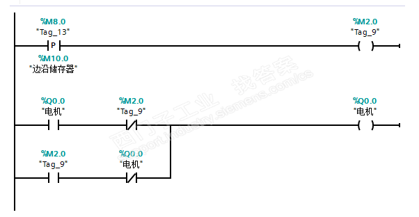

仍然继续写这个程序控制过程:
当某一个时刻,接通M8.0后,因为是上升沿(有效一个周期),那么M2.0线圈得电(上升沿关系只能有效一个周期),它的所有逻辑均反转(仍然是一个周期)。
如果这时Q0.0是断开的,那么,M2.0的原触点(NO),由于上面程序段的线圈得电,逻辑由NO变为NC,此时,Q0.0得电。
系统循环到下一个周期,由于Q0.0在上一个周期线圈已经得电,它的触点逻辑是反转的,在本周期因为Q0.0的线圈尚没有触发状态,所以,Q0.0的原NO触点因线圈得电而变为NC,当扫描到该网络段时,由于M2.0的线圈已经失去上升的作用而失电,M2.0的所有触点复原到失电状态,而此时,Q0.0的线圈还没有使能,所有状态仍然保持住,此时,Q0.0的NO+M2.0的NC构成给Q0.0的回路,使Q0.0的线圈仍然保持。
同样,当M8.0的上升沿再次有效时,给回路的M2.0的NC逻辑反转,使Q0.0失电。
理解这个plc扫描机制,你可以置换这2个网络段程序,看它们的运行结果,可能会加深你的理解。

不是你想的那种情况,每一个周期,对应于线圈,它均会判断结果是否为0或1的使能,然后再做出相应的输出。
