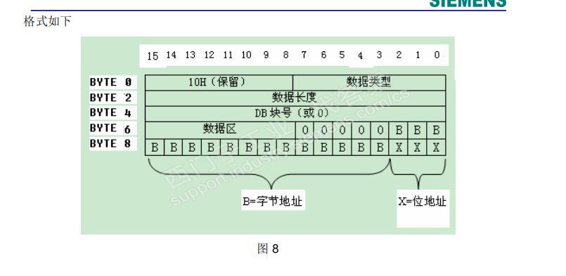

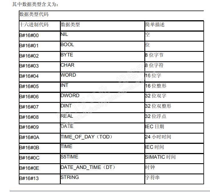

TEMP2581是Any类型的变量,那结果,TEMP2581出来的,到底是啥?
我看后续程序,TEMP2581 用在GET块的ADDR_1,我的理解正常情况下,ADDR_1,引用的应该是DB里的一个地址段,请大神帮忙指导一下。
LAR1 P##TEMP2581 //取这个变量的指针
L DW#16#100200C8
T D [AR1,P#0.0] //对这个ANY变量的第一个双字进行赋值
L W#16#8
T W [AR1,P#4.0] //第三个字进行赋值
L DB808.DBD 4
T D [AR1,P#6.0] /最后一个双字进行赋值
以上程序应该是对TEMP2581进行赋值,把它做成一个需要ANY数据类型;数据类型是字节,长度16#C8即200个字节长度,DB号8,地址为DB808.DBD4决定;
