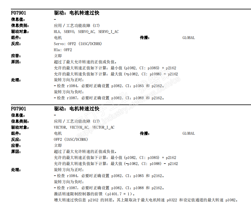

《如果出现错误 F07901"驱动器:电机超速",应该如何处理?》
https://support.industry.siemens.com/cs/document/109782264
《SINAMICS S120/S150》手册2805页
https://support.industry.siemens.com/cs/document/109781807
