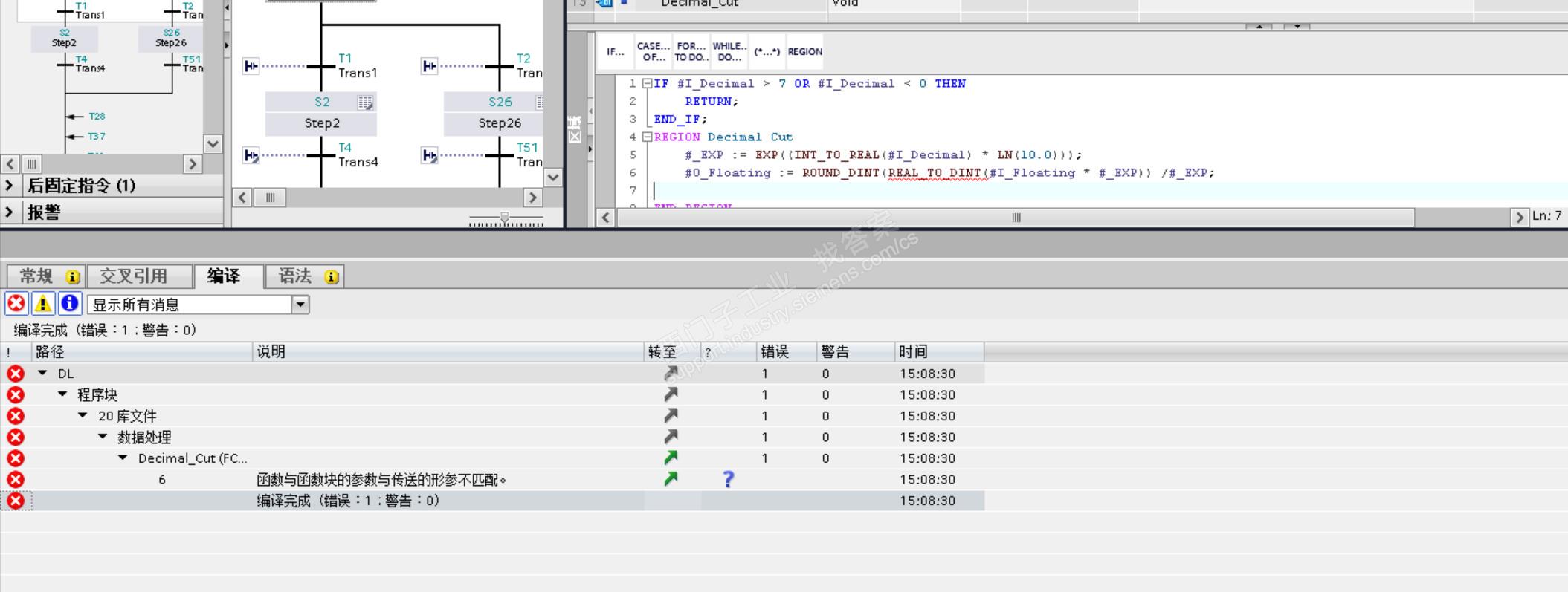

是程序错误
已经标注了
和重启电脑没有任何关系
你看看指令的输入输出的类型是不是和接口定义的数据类型有冲突呢
