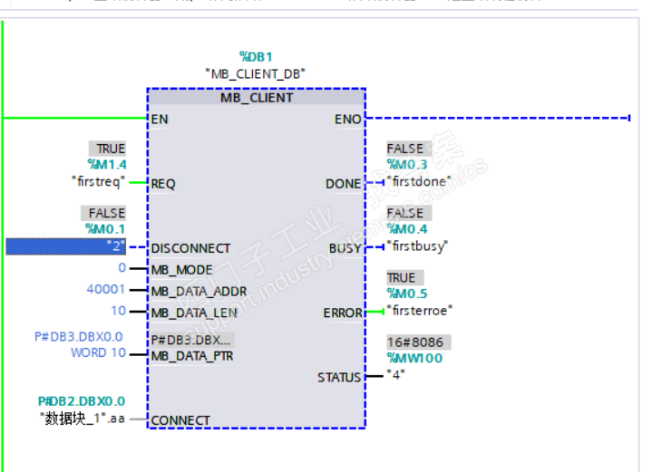

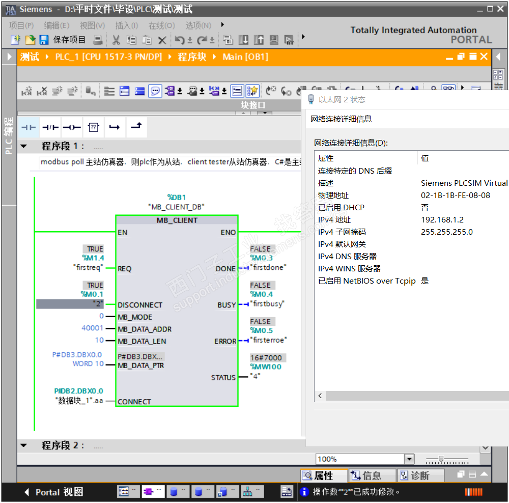

1、仿真软件错了,CPU 是主站,那要用 MODSIM32 来做 MODBUS TCP 服务器,而不是你图中的 MODSCAN32;MODSCAN32 是用来模拟主站的,两个都是主站怎么能行呢?,这个可能是主要原因。
2、最后一张图,TCON_IP_V4 这个结构
注意两点:
一个是 INTERFACEID 硬件标识是不是 64,查一下系统常数 Local~PROFINET_接口_1 Hw_Interface 这一项,默认的是 64,你如果没动,你填 16#40 那就是对的。
RemoteAddress:看你填的是电脑网卡的地址,那就没有错;
另外你 CPU 的 IP 那也一定是与电脑的IP在一个网段中不同的 IP 地址。
3、也可以用其它第三方的软件模拟MODBUS TCP 从站
这个链接中是有实例的
https://support.industry.siemens.com/cs/cn/zh/view/90974593
