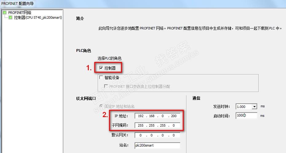

1、要设置控制器的IP地址

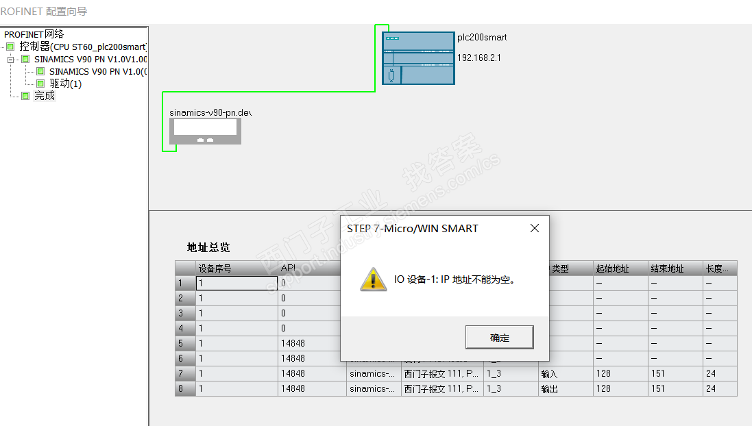

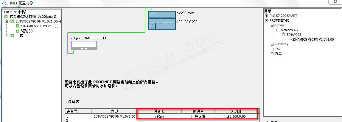

2、要设置 V90PN 的设备名称及 IP 地址,保证与S7-200 SMART CPU 设置的IP地址在同一网段。
