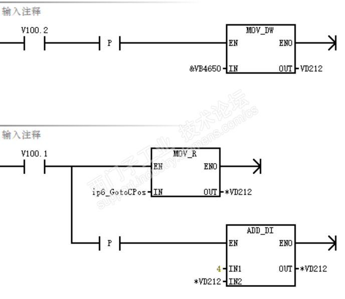

师傅们请教一下,为什么上升沿之后没有反应,前面执行正常,但是P ADD 没反应,就算另起一行一样没有作用
V100.2的上升沿初始化了一个指针,地址VB4650
V100.1条件满足,先把ip6_GotoCPos变量送到指针指向的变量VD4650中去,这是个实数,接下来做一次指针指向的变量VD4560加一个整数4送回VD4560。
程序再次扫描会有变化吗?
楼主的浆糊太厚,孙悟空的金箍棒也搅不动呀!
