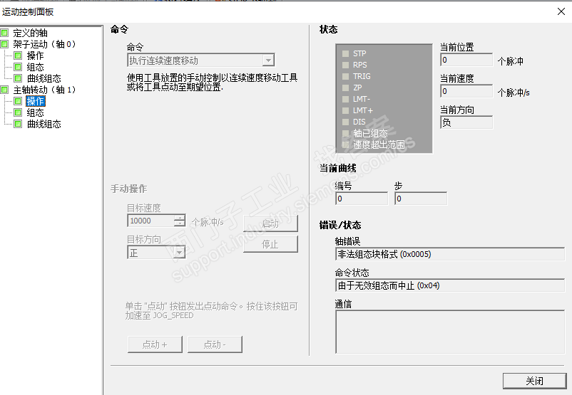

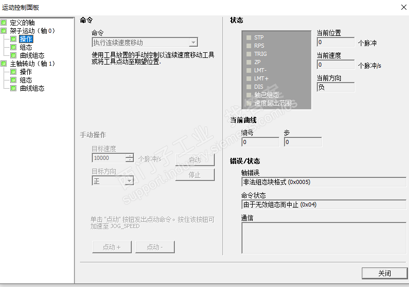

应该是组态有问题造成,将你报错误的画面截图发到补充问题里面。帮助里面报错误4有两个地方,一是运动轴错误代码里面有错误4,还一个是运动指令中有报错误4。看下面运动控制组态链接。
运动控制_S7-200 SMART:
http://www.ad.siemens.com.cn/productportal/prods/s7-200-smart-portal/200smarttop/smartsms/034.html
运动控制向导:
http://www.ad.siemens.com.cn/productportal/prods/s7-200-smart-portal/200smarttop/smartsms/039.html
配置运动向导:
补充问题回答:

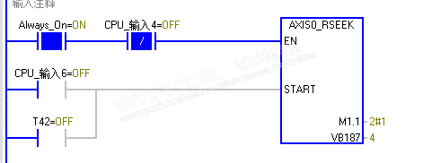

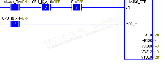

同一时间只能激活一条指令,你激活了多条指令是不对,激活启动轴激活外,在同一时刻只能激活一条指令。还有你组态有问题,具体是哪里有问题,你按照上面组态链接去对比查找原因。
