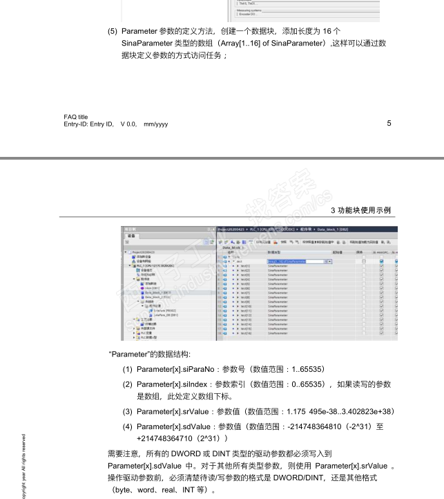

还有就是看了点文档,发现里面有一个图片所示的东西不会设置,请问有人指导一下么?
1、你可以看下这个手册:
https://support.industry.siemens.com/cs/document/109750094/plc%E5%A6%82%E4%BD%95%E8%AF%BB%E5%86%99v90-pn%E7%9A%84%E5%8F%82%E6%95%B0?dti=0&lc=zh-HK
2、通过FB286读写参数实例解析 :
http://www.elecfans.com/d/616899.html
3、如何实现博途下通过FB286(SINA_PARA)读写S120参数:
http://www.gongkong.com/download/201803/94168.html
4、问题补充:图片在这里:
需要创建一个数据块DB,长度为能容纳16个参数。通过这个数据块DB来定义参数的方式访问。建议系统看看:
、通过FB286读写参数实例解析:
https://jingyan.baidu.com/article/76a7e4099e041ebd3a6e156c.html
