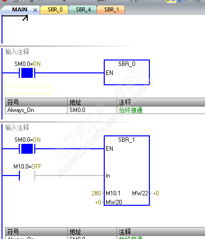

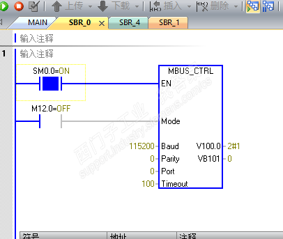

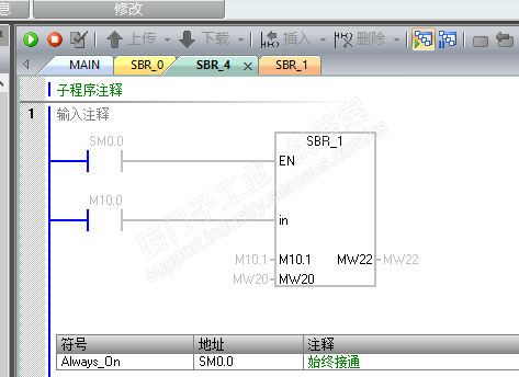

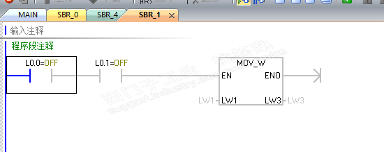

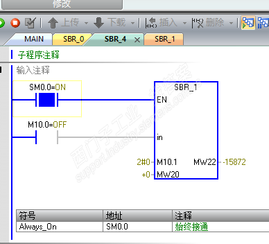

MODBUS指令输入/输出参数就是使用局部存储区定义的
使用临时变量要遵循以下的规则:
1.不能先使用,再赋值
2.不适用于自锁线圈
3.不适用于上升,下降沿
就不会出现问题
http://www.ad.siemens.com.cn/productportal/Prods/s7-200-smart-portal/200SmartTop/SmartSMS/009.html
补充:

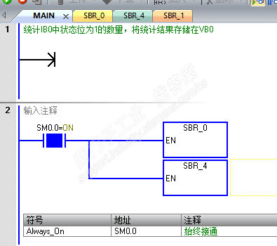

不论如何调用,通讯指令必须每个周期都要执行
为了简单不出错 还是建议按常规在主程序调用 这样通讯你才能正常
