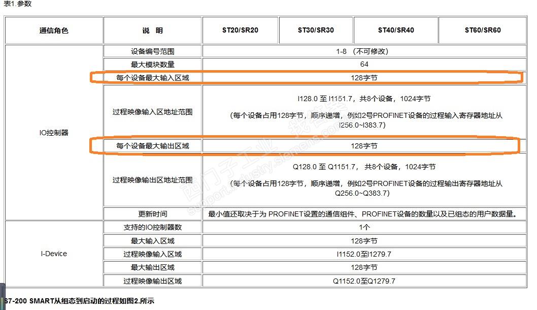

确实,SMART 200 作为 PROFINET 控制器,每个设备最大输入、输出区域是 128 字节;不能超过这个限制。
基恩士与设备交互数据中,去掉没有必要的部分,压缩在这个限制范围内。
