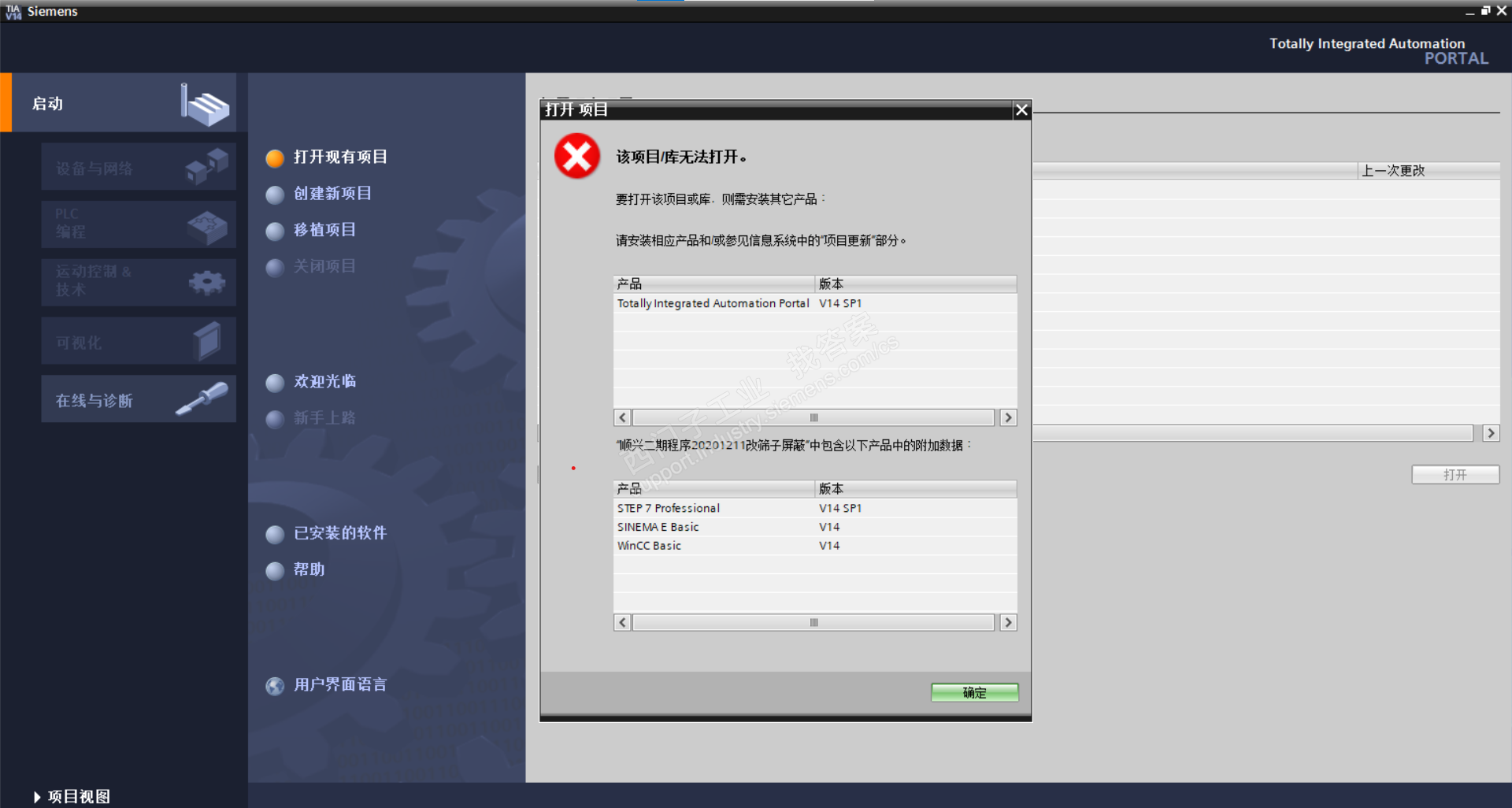

1、项目升级,需要安装v14 sp1打开v14项目,然后直接升级就可以了
《项目升级》
http://www.ad.siemens.com.cn/productportal/prods/s7-1200_plc_easy_plus/07-Program/01-operation/10-update.html
2、软件更新,v14升级到v14 sp1,下载v14 sp1升级包
https://support.industry.siemens.com/cs/document/109747387
