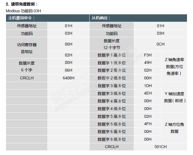

从你第三张图DB块的的定义,就可以看出:你没有理解Modbus RTU指令。
我们选择了Modbus RTU指令,就是依靠指令来完成数据自动打包发送,而不是我们自己来打包(这就是自由口了)。Modbus RTU库指令本质上是由西门子公司提供的标准化了的自由口通信功能块。
在我们使用主站指令Modbus_Master ,如你的图1,(在此之前必须要使用Modbus_Comm_Load对端口进行初始化):填写参数MB_ADDR=1时,就把站地址为数据包准备好了。同理,MODE=0,DATA_ADDR=40002(不是40001)、DATA_LEN=6(不是你图中的17,正确的是6,读取6个字即12个字节正确)则表示读取对方第2个保持型寄存器开始的6个字内容。这样库指令会把功能码03:读保持寄存器,寄存器首地址:00 02,保持型字寄存器数量00、06加入数据包。指令则会依据这些数据计算CRC校验,得到校验码0864H,先传递低字节64H,然后低字节08H。
整个过程是自动的。不是你准备数据存在你的Send_Data区
