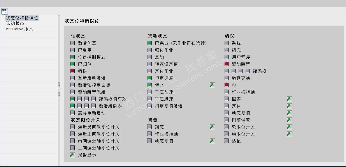

但是文档里是 Extended/Advanced Functions ,我用的是 Basic Functions 不知道是不是设置会不一样。我跟着文档,下载安全报文30的功能块,数据类型调用,但是并没有用。一旦拍了急停,电机就直接抱闸了。
https://support.industry.siemens.com/cs/document/109740018/sinamics-s120-safety-integrated-%E5%8A%9F%E8%83%BD%E6%89%8B%E5%86%8C?dti=0&lc=zh-CN
第75页有SS1的详细说明
借助 p9652 中设置的 >0 的延时对通过端子选择“Safe Stop
1”(时间受控)功能进行参数设置。在此情形下无法再通过端子直接选择 STO
功能,也就是说通过端子只能选择 STO 或 SS1。
如果功能 SS1(时间受控) 是通过在 p9652 中设置延时选中的,STO
不能再通过端子直接选中。
是不是您STO和SS1同时生效了,看说明书的意思是STO和SS1是或的关系只能选择一个。
