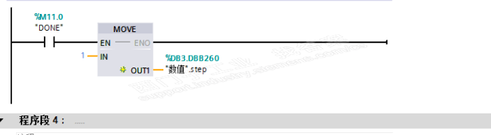

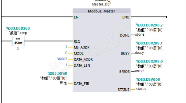

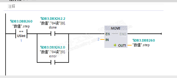

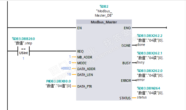

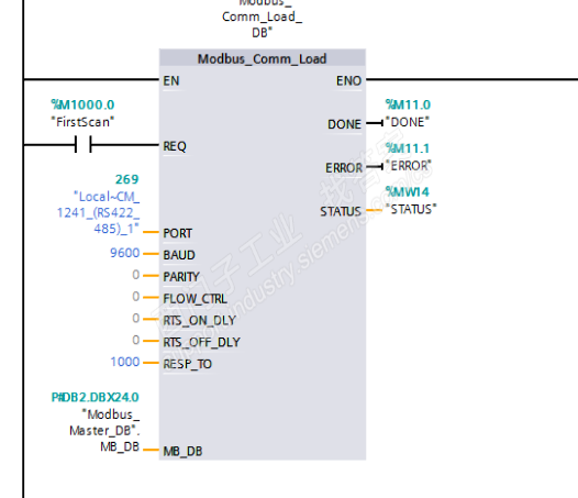

modbus rtu通讯本来通讯要轮询,串口通讯与以太网通讯还是慢很多。不过你这么慢2S一次有点慢。一般将波特率提高到适当波特率上面,也就是主站和从站共同支持的最大波特率。其次就是程序编写要合理轮询。最快的轮询方式就是用上一条指令的DONE位变化和错误管脚去做下一条轮询的启动条件,详细可以参考下面例程。
1200 Modbus RTU 通信:
https://www.ad.siemens.com.cn/productportal/prods/s7-1200_plc_easy_plus/smartsms/016.html
Modbus RTU 通信应用例程:
补充问题回答:
看你程序是最快格式去编程,用done位接通去激活下一条通讯指令。那你程序读取数据量太多,轮询程序太多,那就没办法提高了,你把波特率提高到最大速率,那就是最快速度了。
