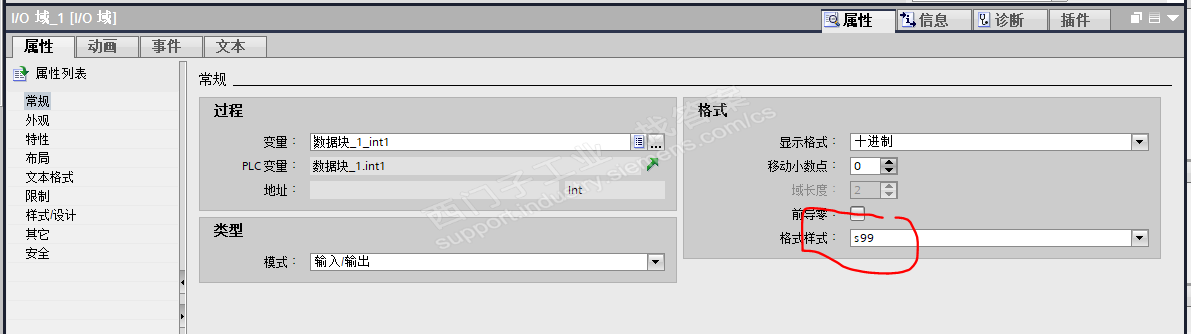

IO域不显示了?是变成#号了吗。仿真正常,屏仿真是和新修改的PLC程序的仿真进行通信吗
第一种可能性,如果变#号,首先检查IO域设置,里边的格式样式,如图,例如s99。其中99决定了整数位数。这种情况下,写个111进去,就会显示#号。要改这个格式样式。
第二种可能性,检查这个IO域关联的变量,看看新修改的PLC程序里有没有这个变量。是符号访问还是绝对访问,属性中是否允许触摸屏访问。
最后,怀疑手头的HMI项目和屏上的也不一样。可以先做备份,再下载项目重新调试一下
