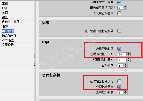

没有这种办法
理论上可行吧,管理用户的管理存储操作都做到PLC里。特别麻烦,建议去劝说客户接受西门子原有的设定。
使用作业信箱,PLC可以控制PLCuser登录,登出,切换组。
区域指针:作业信箱
https://support.industry.siemens.com/cs/mdm/109755215?c=103730486923&lc=zh-CN
PLC可以先存储用户名和密码都特定的块里。然后把登录的账号和存储的进行轮询对比,如果有匹配的,就可以控制PLCuser进行登录。存储密码的时候可以对写入的密码样式进行限制。基本上就是用PLC模拟了触摸屏用户管理操作。
十分建议不要这么做
