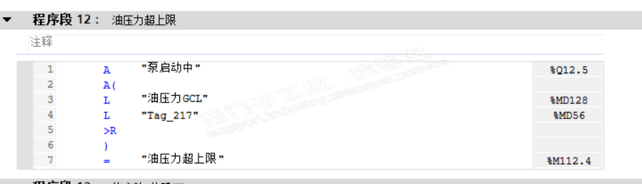

在将 ACCU 1 的原有内容保存到 ACCU 2 中,并将 ACCU 1 复位到"0"后,L <地址>会将被寻址的字节、字或双字装载到 ACCU 1 中
SIMATIC S7-300 和 S7-400 编程的语句表 (STL)手册
https://support.industry.siemens.com/cs/cn/zh/view/109751814
