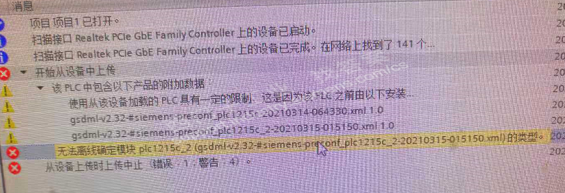

离线和在线有大量的程序不一致时,上传不了程序,需要找到源程序,不一样也可以,直接离线比较,把在线的东西传到离线程序中,再进行下载。
