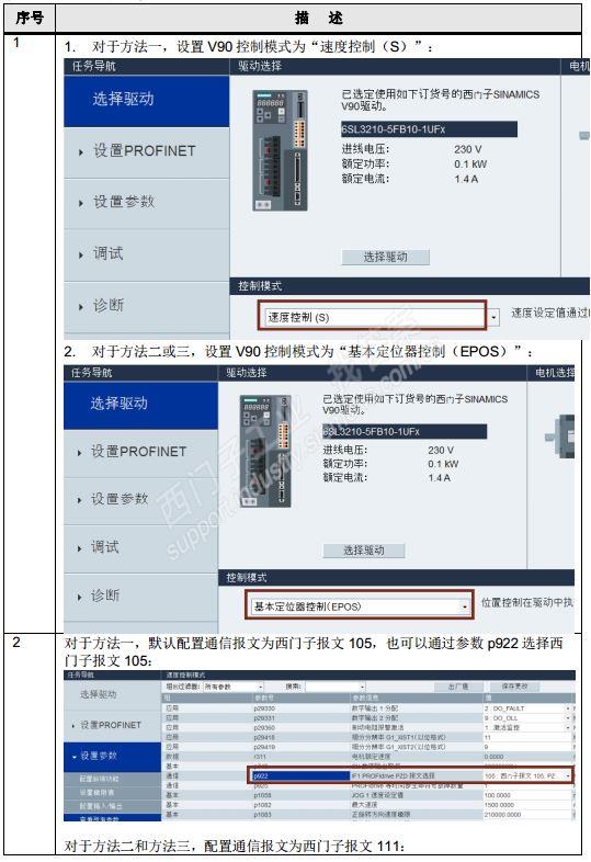

1、S7-1500(T) 对V90 PN进行位置控制的三种方法
https://support.industry.siemens.com/cs/document/109766641/s7-1500(t)-%E5%AF%B9v90-pn%E8%BF%9B%E8%A1%8C%E4%BD%8D%E7%BD%AE%E6%8E%A7%E5%88%B6%E7%9A%84%E4%B8%89%E7%A7%8D%E6%96%B9%E6%B3%95?dti=0&lc=zh-CN
2、回零方式,按照控制方法不同。方法一用MC_Home指令,方法二和三用ModePos=4。
