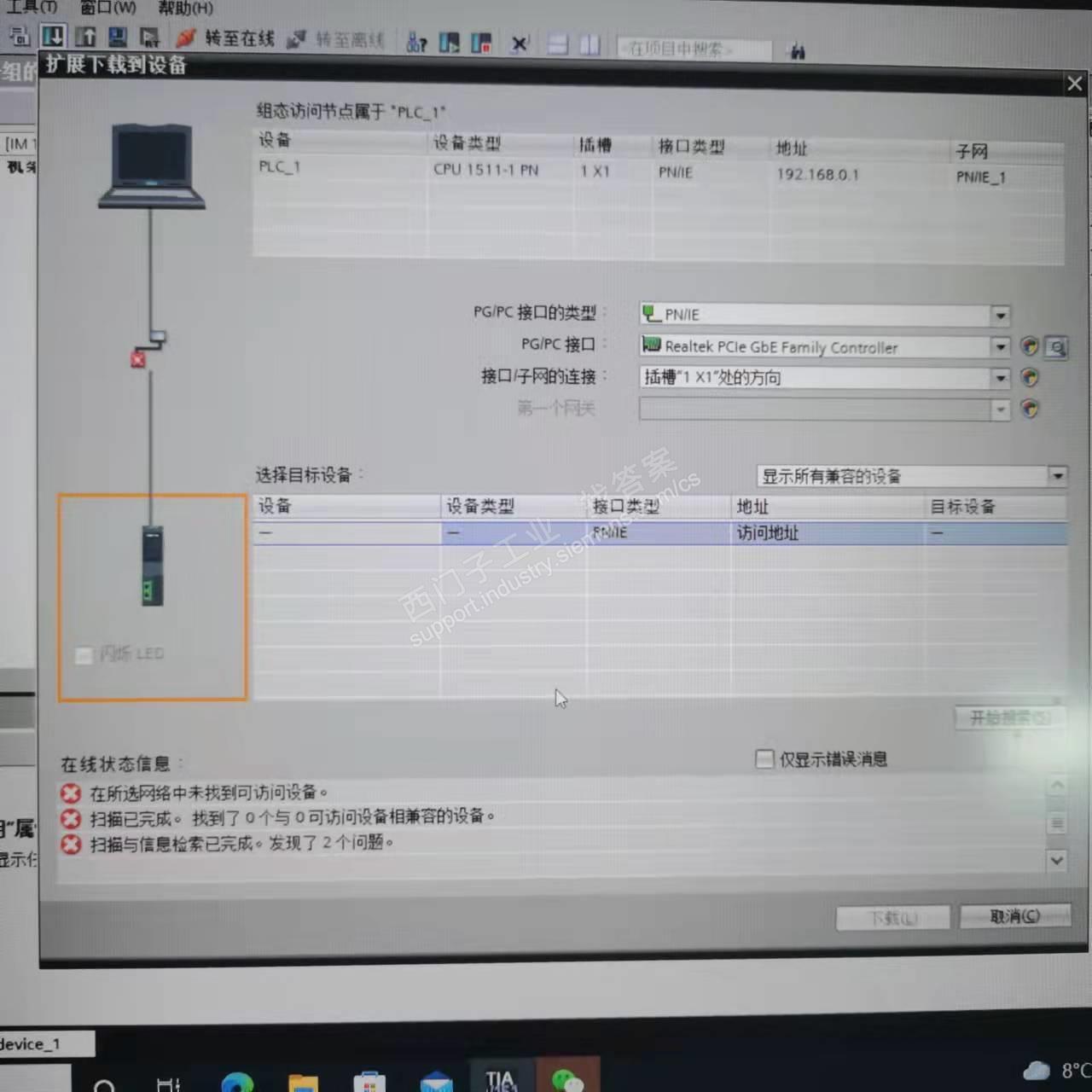

首先要保证电脑的IP和CPU IP要在同一个网段内啊,其次就是检查PC/PG接口设置,选择正确的的网卡;
可以在CMD中ping一下CPU的IP,看看是否能够Ping通,排除网络链路问题。
对于分布式IO来说,需要给分布式IO分配IP地址和设备名称的。
TIA下分配设备名称
https://www.ad.siemens.com.cn/productportal/prods/published/Comm/Comm_10.27/Comm_10.27.html#T2
