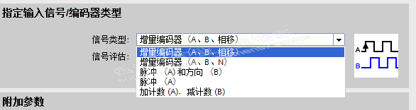

我现在读不到数据,然后我把这个拆下来编码器接到smart上面,明显可以看到指示灯的亮灭。
问题是,我在1500上面,皮带运行,输入信号点,完全常亮
有个人指点我,喊我接,AB相移。我感觉怪怪的
然后我问编码器厂家,他说,他不知道什么方向A脉冲B,ABN,AB相移
我的意思是说,1500不至于1个脉冲读不到啊,smart上,肉眼都可以见灯的亮灭
我对程序的解读是,我没有操作报错,我可以通过程序,给定新的NewCountValue,程序本身没有任何报错。
