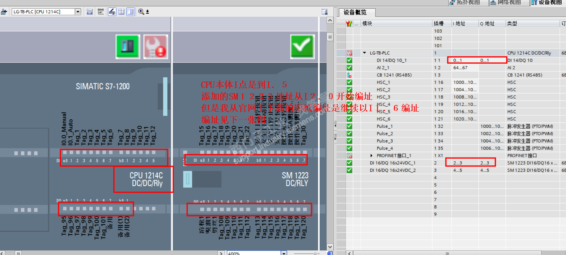

cpu也包含每一个模块,均可以“系统自动”或者人工手动分配I/O地址。
如果你需要在集成的cpu的I/O地址后面编辑,那选择人工自定义方式:
在设备组态下的设备视图中,打开扩展模块,在属性---常规中选择模块的I/O地址,在这个窗口选择。但是,这个人工选项也是最小一个整字节为最小单位,也就是说用户只能选择起始地址,无法选择结束地址。
