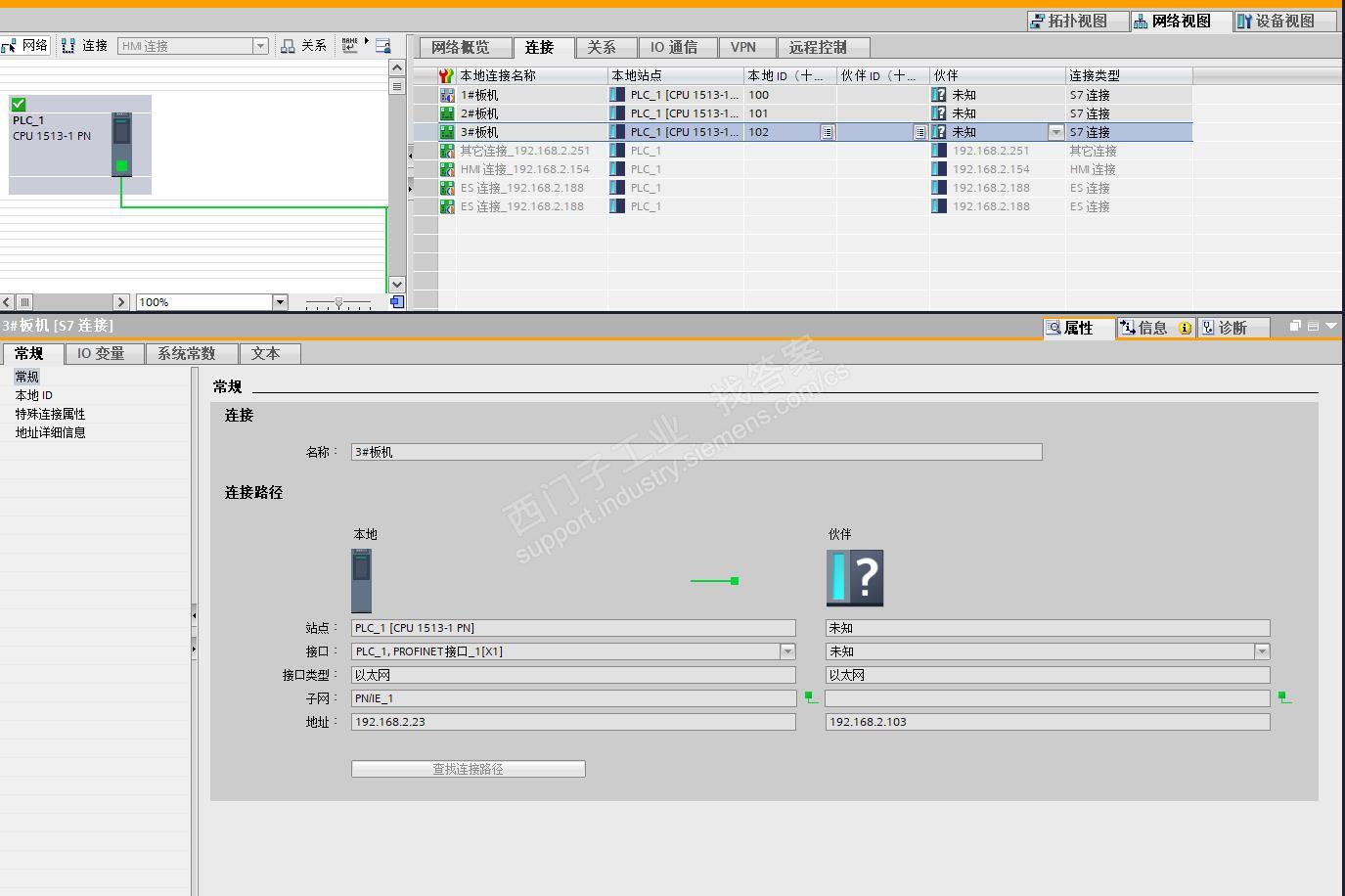

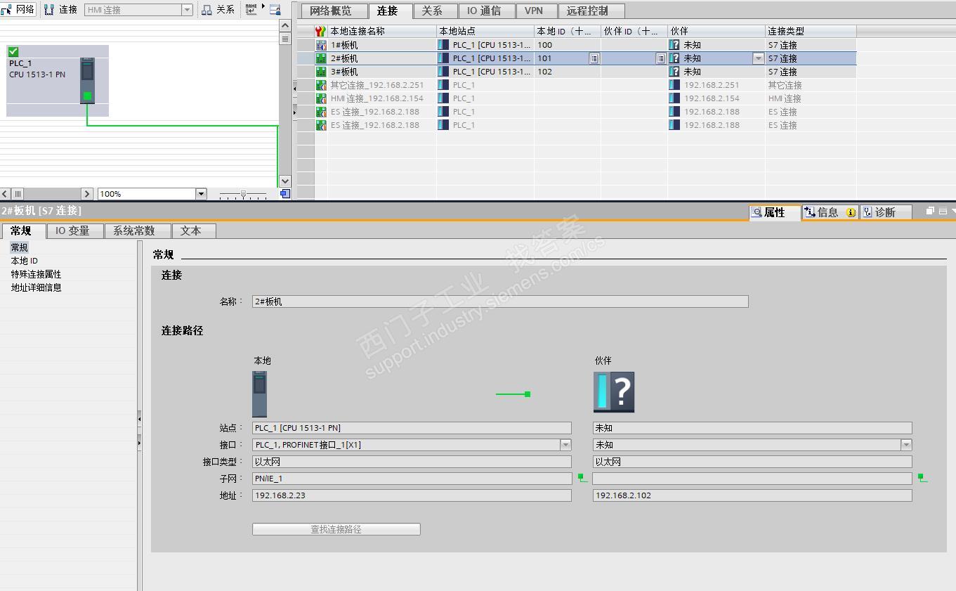

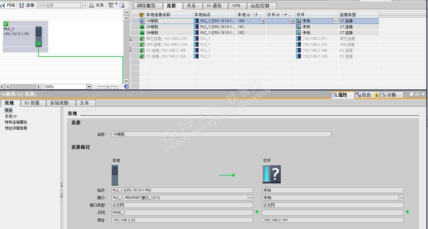

主题:S7-1200与多(6)个S7-200 smart之间的S7通讯
http://www.ad.siemens.com.cn/club/bbs/post.aspx?a_id=1561236&b_id=64
ID和组态的IP地址对应的是否准确无误
通信故障,例如
连接描述信息未加载(本地或远程)
连接中断(例如:电缆故障、CPU 关闭或者 CP 处于 STOP 模式)
尚未与伙伴建立连接
单独链接那个有问题的看看是否可以通讯成功
