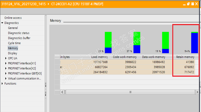

不超没什么问题
可以把不需要保持的数据取消保持
启用优化块访问:可为各个变量设置保持性。
