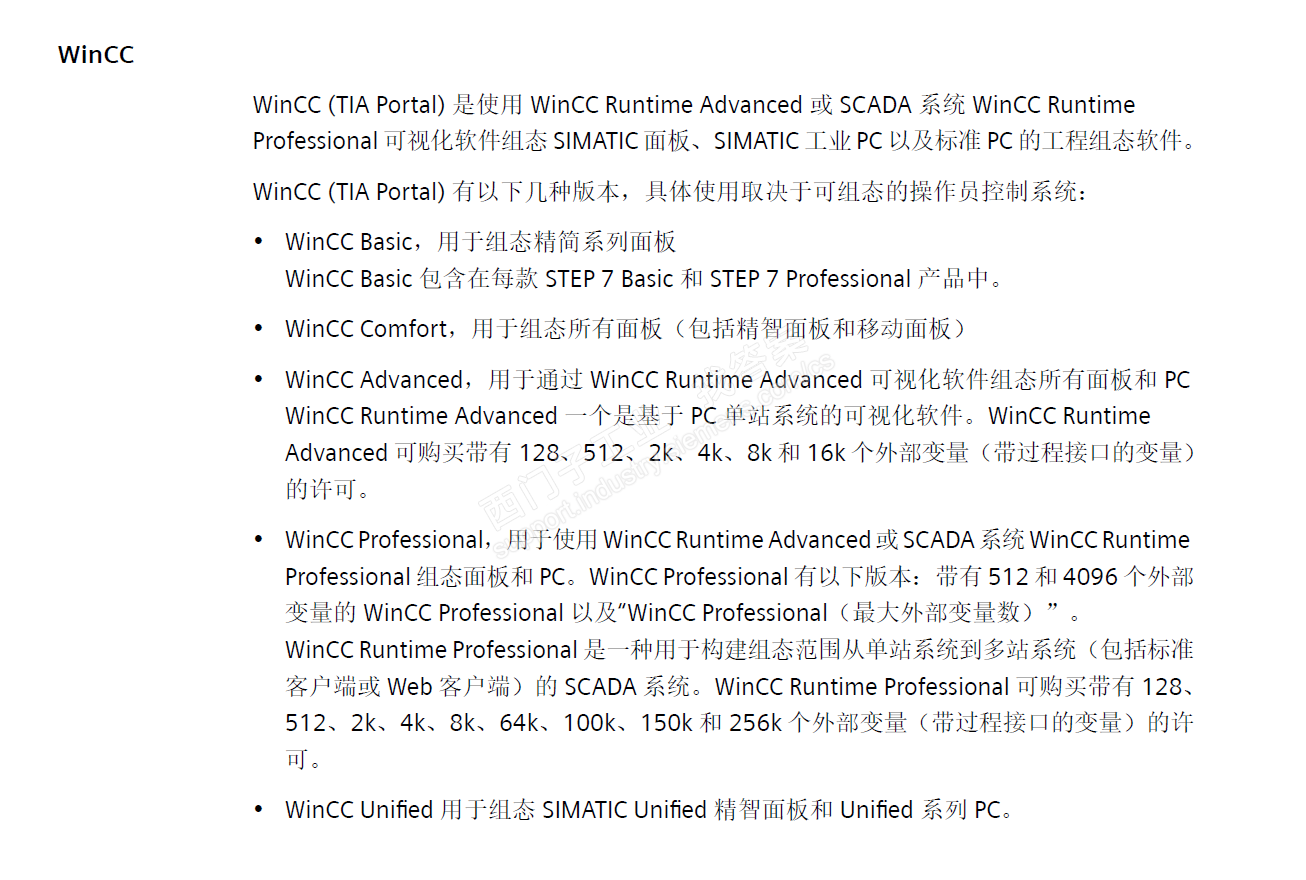

没有完全的纯编程的V15以及V15.1,就算在安装时不勾选WinCC,也会被安装上WinCC Basic版本,但是除了WinCC Professional版本外,多个版本的WinCC是可以安装在一起的。
你应该是使用了带有WinCC Professional版本的安装包安装了博图V15软件,且V15.1的安装包也是同样类型导致WinCC出现冲突,这是因为同一个系统中只能存在一个WinCC Professional 版本。
你可以在官方链接中下载STEP 7 Basic/Professional 和 WinCC Basic/Comfort/Advanced的版本,通常只需要使用DVD1中的安装文件。
安装包名为TIA_Portal_STEP_7_Pro_WINCC_Adv,而不是TIA_Portal_STEP_7_Pro_WINCC_Pro,如果你是从其他途径获取的安装包也应如此。
