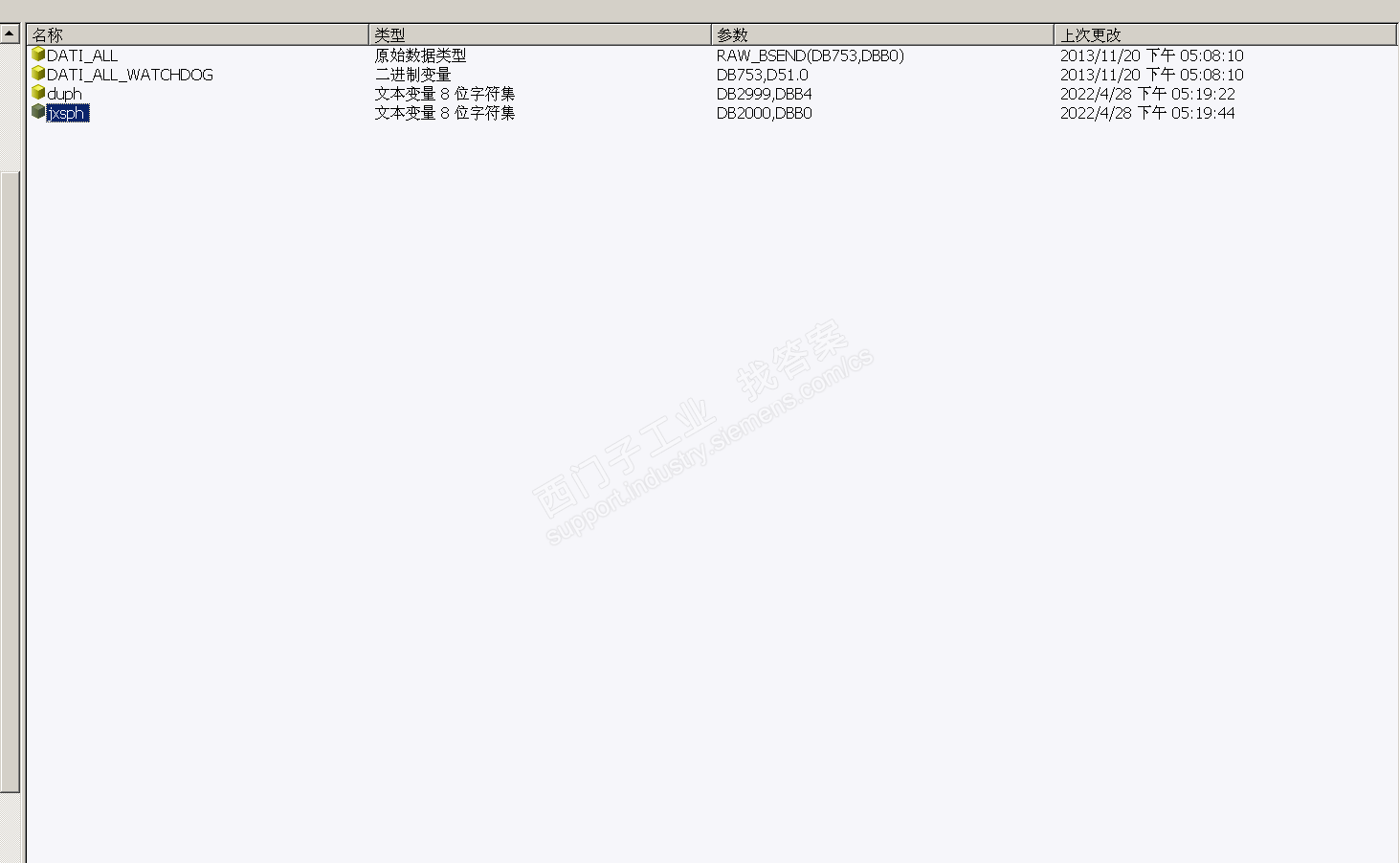

从WinCC V7.4 SP1开始,才可以在变量记录中归档文本类型变量。查看记录可以使用在线表格控件无法使用趋势控件。
