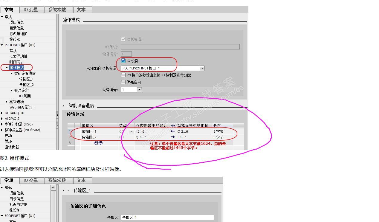

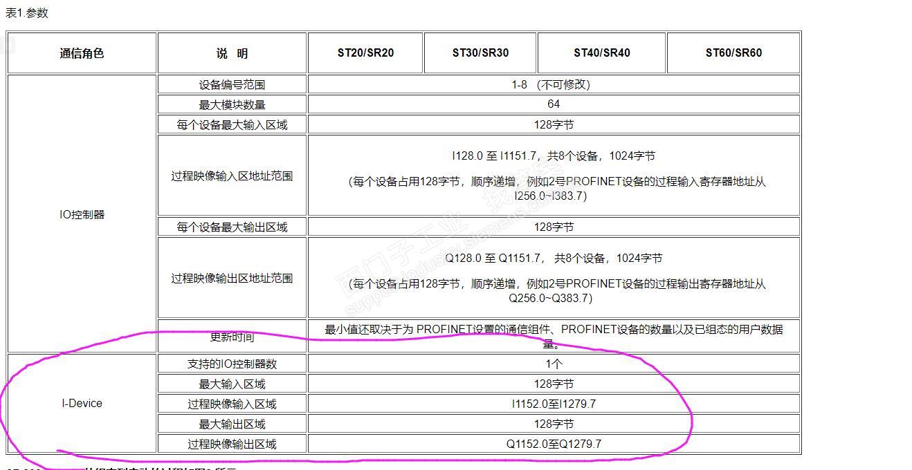

1、PROFINET 扩展
本体机架不够用,一般用的是 ET200SP 这种增另I/O 机架的方式。
如果用 SMART 200 作为IO设备,那么,SMART 200 的编程软件、因件都得是 V2.5 版以上才可以。
这个链接中就是以 ET200SP 为扩展的组态方式
http://www.ad.siemens.com.cn/productportal/Prods/S7-1200_PLC_EASY_PLUS/11-Comm/02-Bus/02-Profinet/02-IO_Controller/01-IO_device.html

《S7-200 SMART作为PROFINET 设备》 PROFINET 方式对 200 SMART 的要求及组态方式在这个链接中有。
http://www.ad.siemens.com.cn/productportal/prods/s7-200-smart-portal/200smarttop/smartsms/081.html

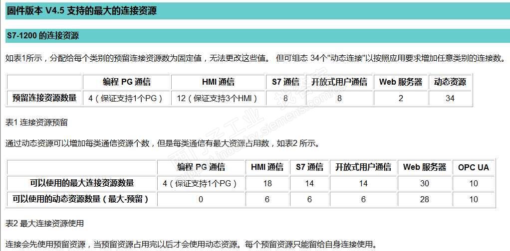

如果不用 PROFINET 通讯,那用的协议还是比较多的,比如基于以太网的 S7 通讯,单边编程与 SMART 200 通讯。
1200以太网通信
http://www.ad.siemens.com.cn/productportal/Prods/S7-1200_PLC_EASY_PLUS/SmartSMS/020.html
