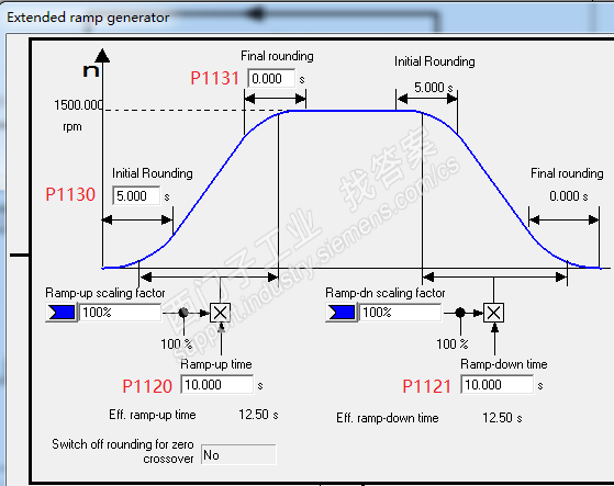

不管是矢量控制还是VF控制,加减速斜坡参数都是一样的。
但是准确来说,除了P1120和P1121外,还跟P1130和P1131有关。
P1138、P1139可以在运行过程对P1120、P1121进行按比例调整,p1138、p1139可以BICO互连。
参数1138/1139是对p1120/p1121进行缩放的,把1138和1139关联到pzd上,比如你通讯选352报文,默认只使用前2个字,后面还有4个,可以把3和4分别关联1138/1139,修改pzd参数,比如0-100%就是对1120/1121加减速时间的缩放。
写入数据时注意/16384的转换。
