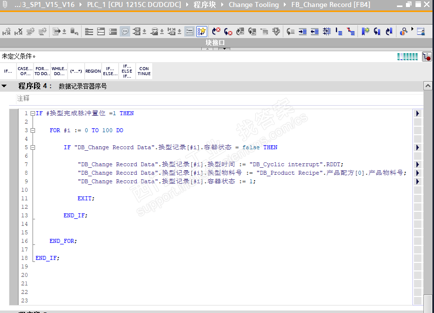

我希望通过循环变量i间接寻址,达到满足IF语句的条件后退出For循环, 但是最后运行下来, 变量i还是循环完了. (能肯定IF语句条件是能够满足的了的), 刚学SCL.还望大神指教

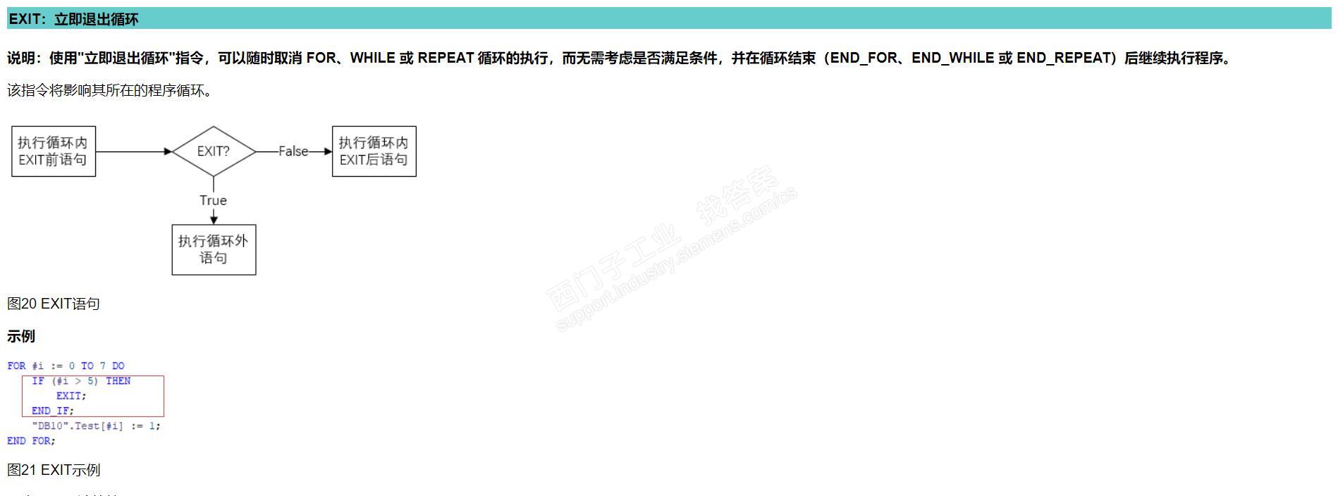

你程序不对。你现在是FOR循环里面的 “ #i ” 做计数判断。你下面的IF语句判断条件也是要用 “ #i ” 这个条件来判断。你间接寻址虽然用了 “ #i ”,但是这个 “ #i ” 是为间接寻址做偏移条件用,不是能和上面FOR循环计数的 “ #i ”相等。说以你程序没有满足停止FOR循环的条件。你可以在用一个IF语句来做判断,这个IF语句还必须包含你间接寻址IF语句。也就是间接寻址IF语句要嵌套到这个增加IF语句里面。详细可以参考 EXIT:立即退出循环,看下面链接资料就知道怎么写程序。
SCL入门:
http://www.ad.siemens.com.cn/productportal/prods/s7-1200_plc_easy_plus/smartsms/097.html
