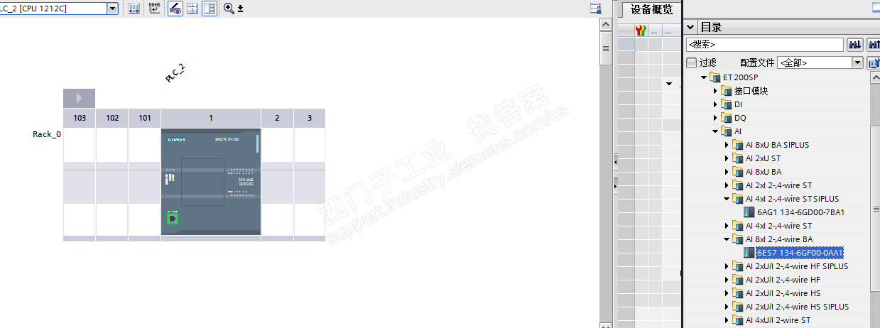

需要在网络视图添加接口模块,然后切换到设备视图 添加i/o模块
ET 200SP 使用快速入门
https://support.industry.siemens.com/cs/cn/zh/view/78304711
