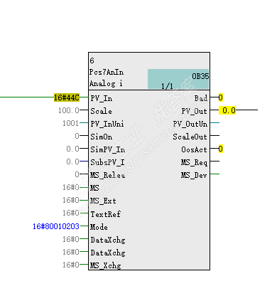

cfc程序编译生成模块驱动程序并下载后,在进行在线监测,你的功能块mode引脚明显不对,编译后引脚会自动与系统内部连接
