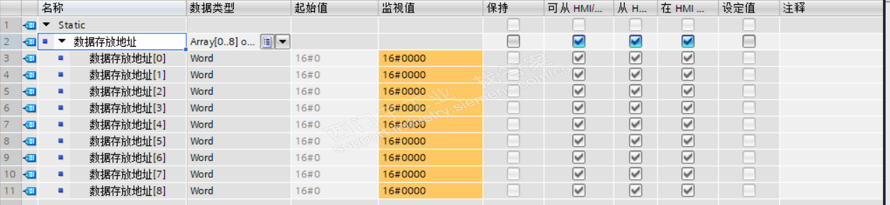

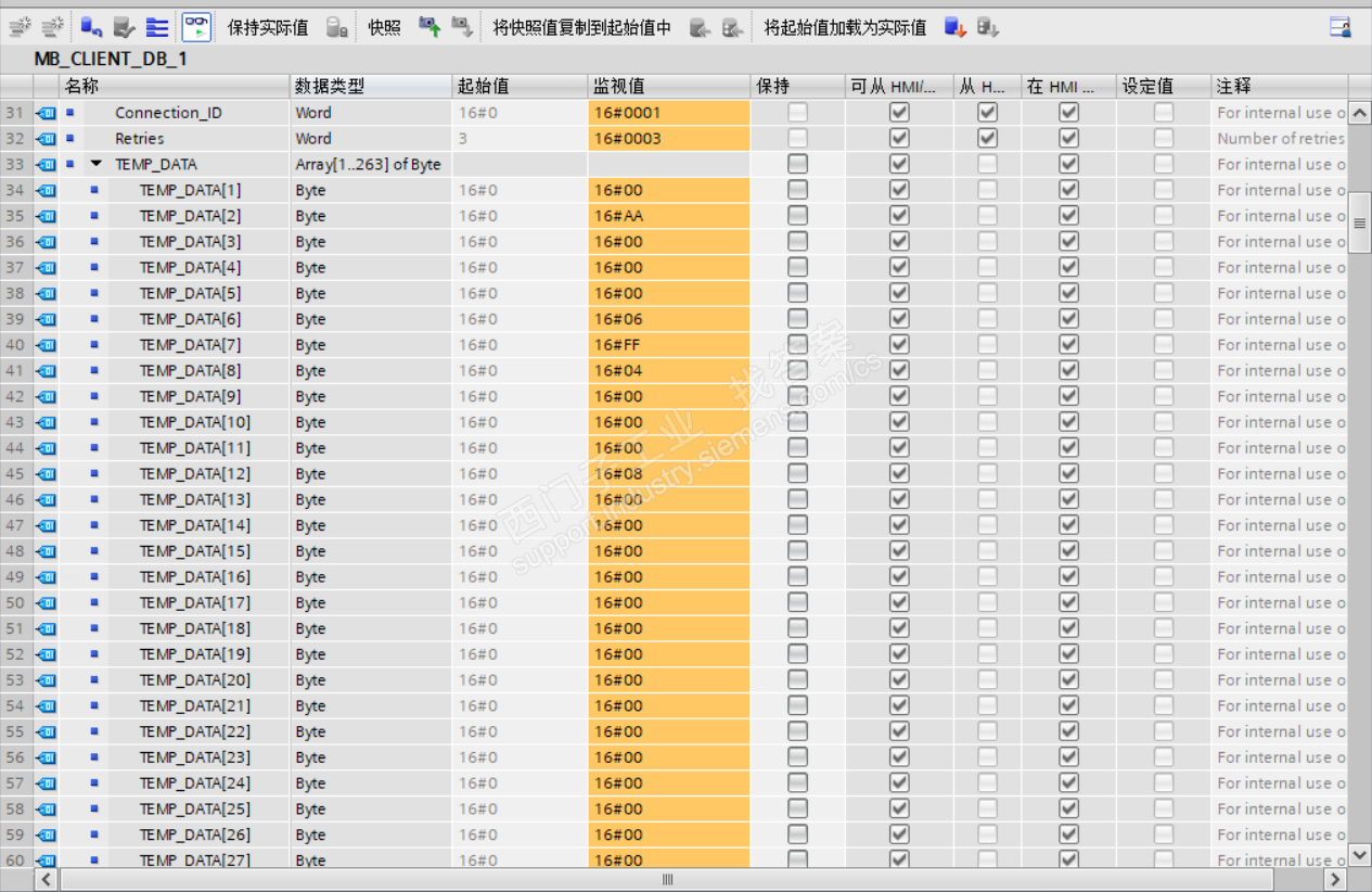

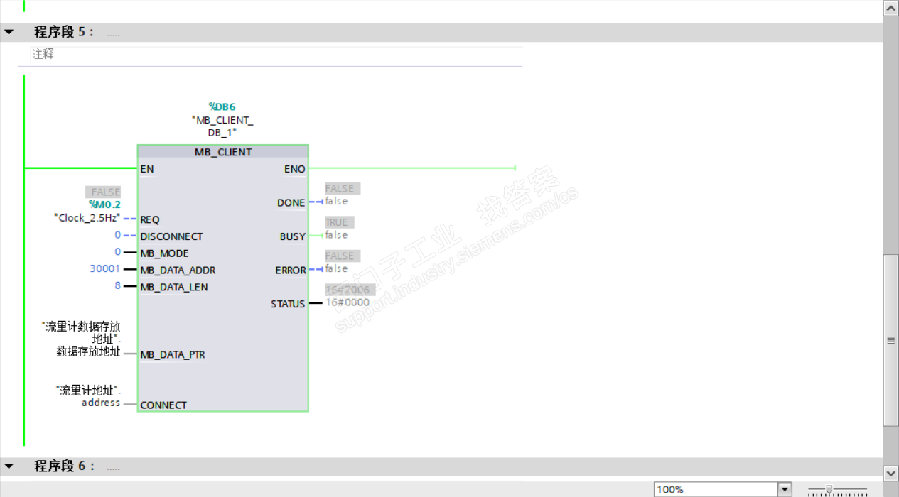

1、7XXX 的都不是错误。
2、接收数据块改成非优化的,最好按读到的流量计的数据类型顺序建立变量,不要笼统地定义一个字类型的数组。

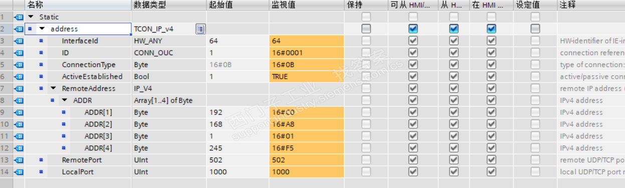

3、TCON_IP_V4 结构中 ,REMOTEADDRE---ADDR 192.168.1.245 这个必须填流量计的IP地址,ROMOTEPORT 502 是流量计的端口号。

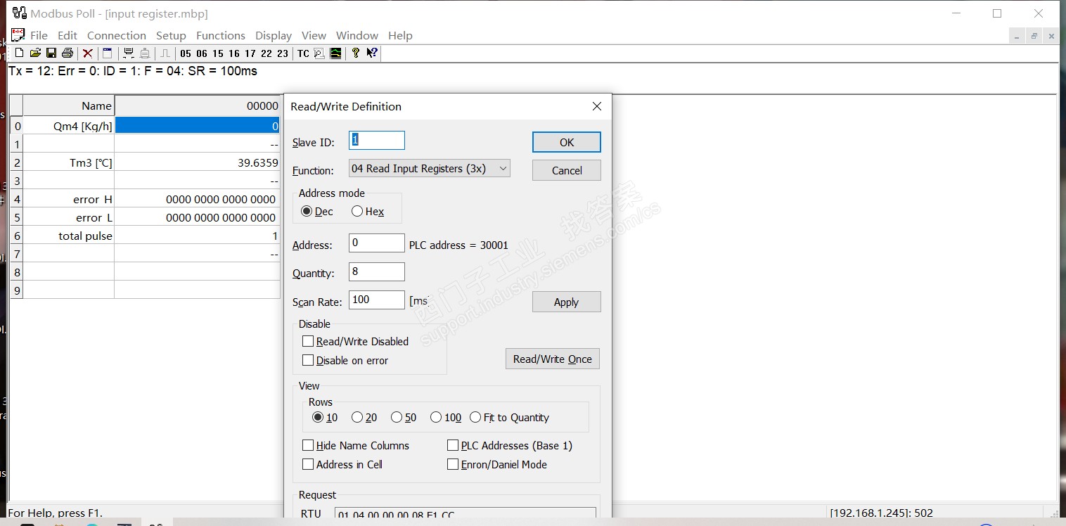

4、没有贴出流量计的通讯协议,寄存器地址,你用的是 3XXX 这个对不对,不好判断。

04H 功能码,寄存器地址是 3XXXX 这种的,是对的。

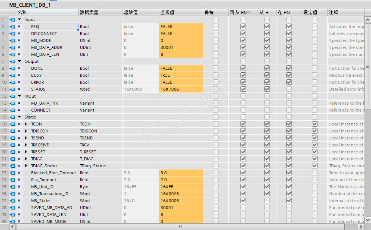

"MB_CLIENT" 的背景数据块中的 "MB_UNIT_ID" 改成与设备ID一样的1,默认是FF,也就是 255。
Modbus 块 "MB_CLIENT" 的背景数据块中的 "MB_UNIT_ID" 有什么功能?
