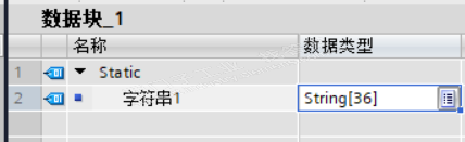

可以不用写,那默认长度为254个字符

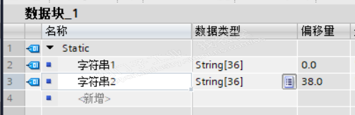

字符串2偏移量从38开始,是因为字符串1的实际长度=1字节总长度+1字节有效字符数量+36个字符=38
https://www.ad.siemens.com.cn/productportal/Prods/S7-1200_PLC_EASY_PLUS/07-Program/02-basic/01-Data_Type/09-String.html
