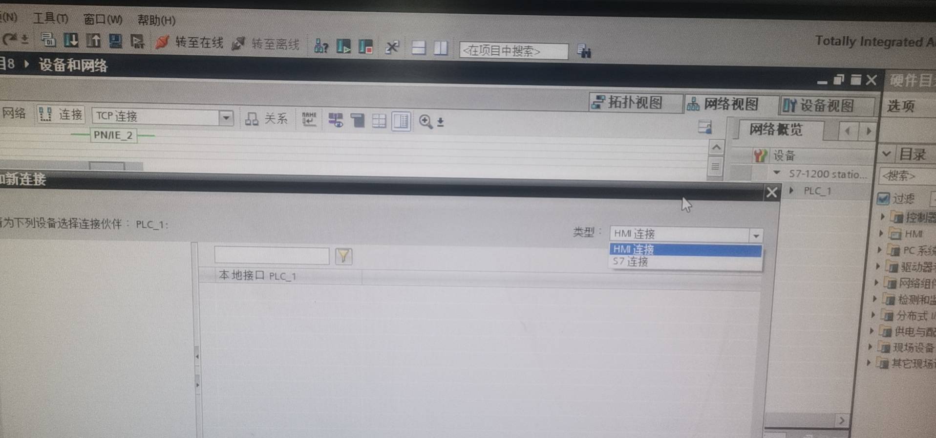

只要在网络视图里面建立连接后,需要使用TCP通讯你直接在通讯指令里面调用指令既可以。TCP通讯是不需要在网络视图里面组态,就算是组态了也没用,你程序里面不调用TCP通讯指令也不能TCP通讯,你和西门子触摸屏通讯直接组态好后就可以,也不需要设置TCP通讯,你只要触摸屏IP地址设置和组态IP地址一样即可。TCP通讯看下面链接资料。
通信_S7-1200:
https://www.ad.siemens.com.cn/productportal/prods/s7-1200_plc_easy_plus/smartsms/019.html
TCP 通信:
https://www.ad.siemens.com.cn/productportal/prods/s7-1200_plc_easy_plus/smartsms/050.html
S7-1200 与 S7-1200/S7-1500 TCP 通信:
