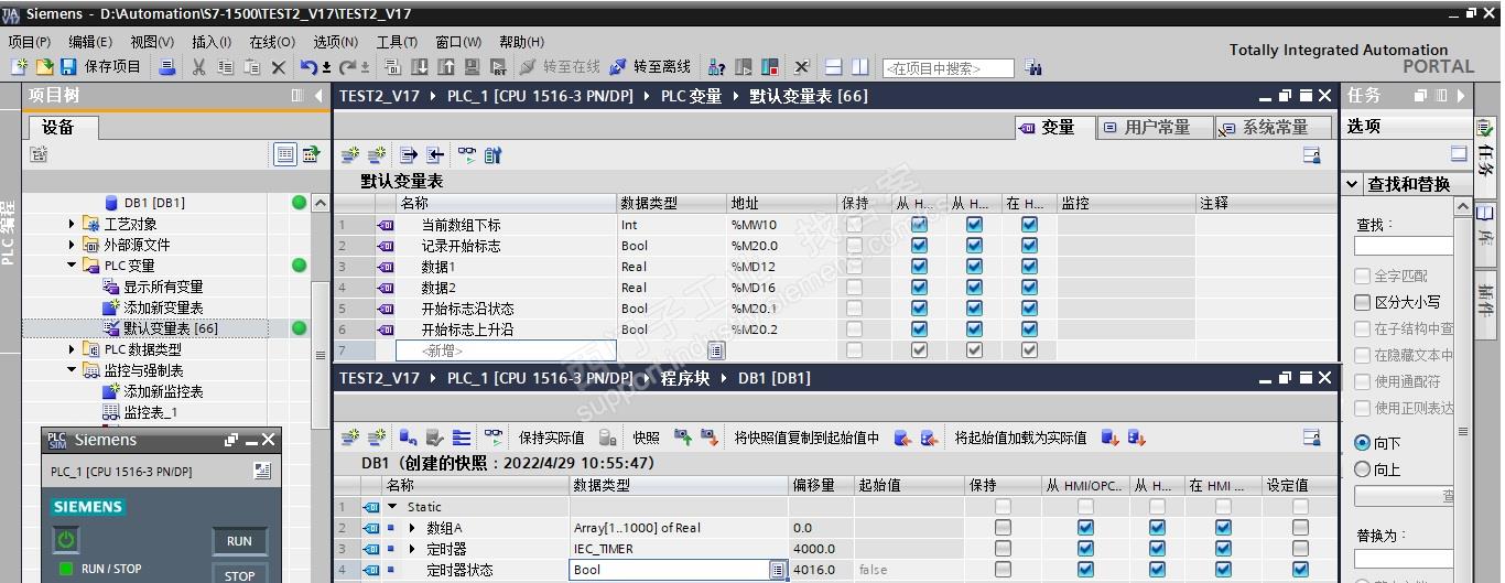

数字定义,测试如图
OB1中代码定义:
//开始标志上升沿检测
"开始标志上升沿" := "记录开始标志" & (NOT "开始标志沿状态");
"开始标志沿状态" := "记录开始标志";
//当检测到开始标志上升沿,清空记录区,然后初始化数组下标为1
IF "开始标志上升沿" = 1 THEN
FOR "当前数组下标" := 1 TO 1000 DO
"DB1".数组A["当前数组下标"] := 0.0;
END_FOR;
"当前数组下标" := 1;
END_IF;
//定时器
"DB1".定时器.TON(IN:="记录开始标志" AND NOT "DB1".定时器状态,
PT:=T#500MS,
Q=>"DB1".定时器状态);
//如果定时时间到,记录数据
IF "DB1".定时器状态 = 1 THEN
"DB1".数组A["当前数组下标"] := "数据1";
"DB1".数组A["当前数组下标" + 1] := "数据2";
//改变数组下标为下一次时间到记录数据做准备,
//如果数组下标大于1000,就将下标恢复为1,下次记录时又转回到数组的第一个元素位置
"当前数组下标" := "当前数组下标" + 2;
IF "当前数组下标" > 1000 THEN
"当前数组下标" := 1;
END_IF;
END_IF;
