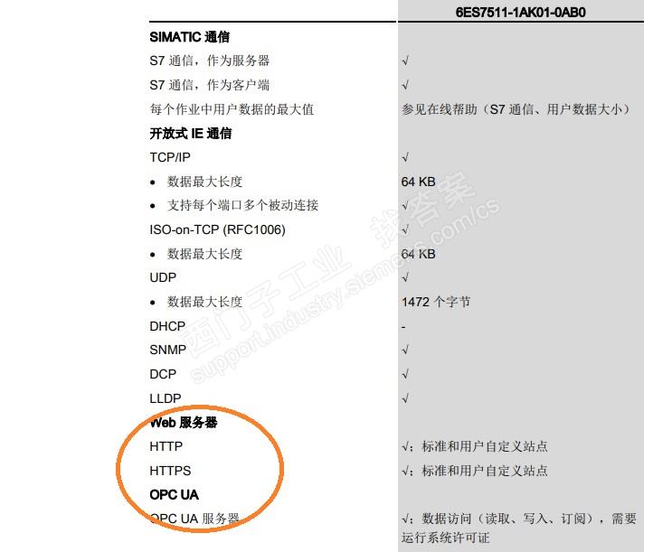

1500支持HTTP协议,在手册中查了一个订货号的结果如图
与PLC 之间的交互,它支持的协议还是比较多的。
