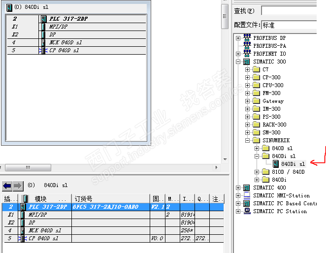

题主遇到的问题确实尴尬,题主的2012年3月的NCU720.2于2014年4月1日宣布产品淘汰,于2015年4月1日产品取消,这款NCU完全是个过度产品。
还不及6FC5372-0AA00-0AA1,其PLC CPU和6FC5372-0AA00-0AA1一样。题主可能需要找到并安装合适的TOOLBOX才能正常下载了。
这种过度产品确实难搞。
不过题主可以尝试使用840Di sl组态试一试。
希望以上信息能够帮助到题主,同时也希望题主早点解决问题!
