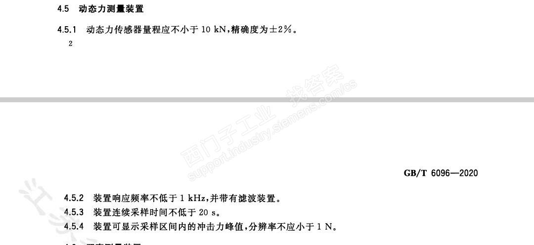

查了一下1200系列,通道更新、模块更新 似达不到要求。
1500 CPU + 6ES7531-7NF10-0AB0 HS 高速采集模块。
SIMATIC S7-1500/ET 200MP 模拟量输入模块 AI 8xU/I HS
https://support.industry.siemens.com/cs/document/59193206
采用循环中断记录。
定义一个数组,一个下标变量,循环中断一次记录一次测量值,下标自加1。
http://www.ad.siemens.com.cn/productportal/prods/1500published/Prog/Prog_5.4/Prog_5.4.html
