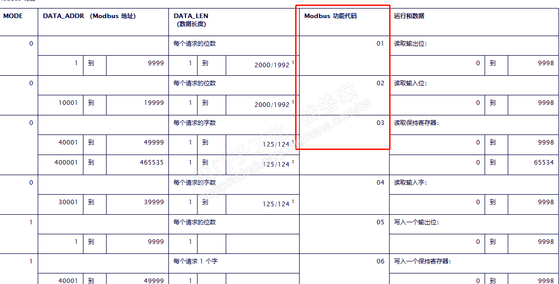

功能码不需要你设置,你要正确设置从站地址和访问长度,程序功能块会自动分配合适的功能码。如果你访问设置不再这个功能块支持的功能码,那你也改不了。这个功能块一般都支持常用的功能码,除非你从站东西比较特殊。
参考下面1200通讯资料。
