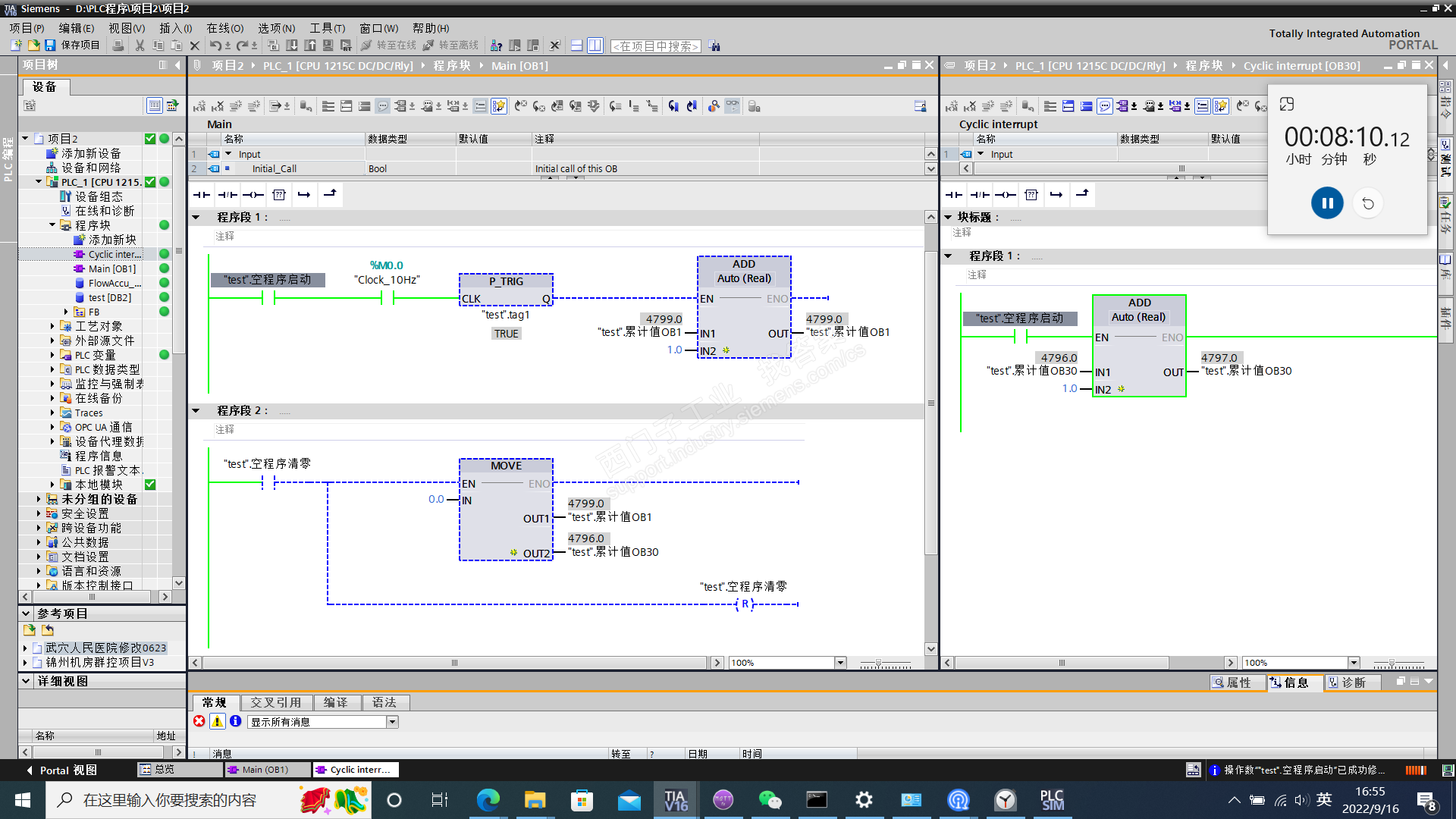

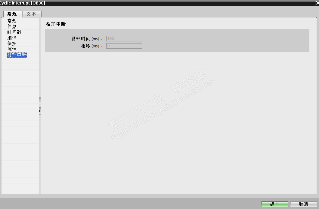

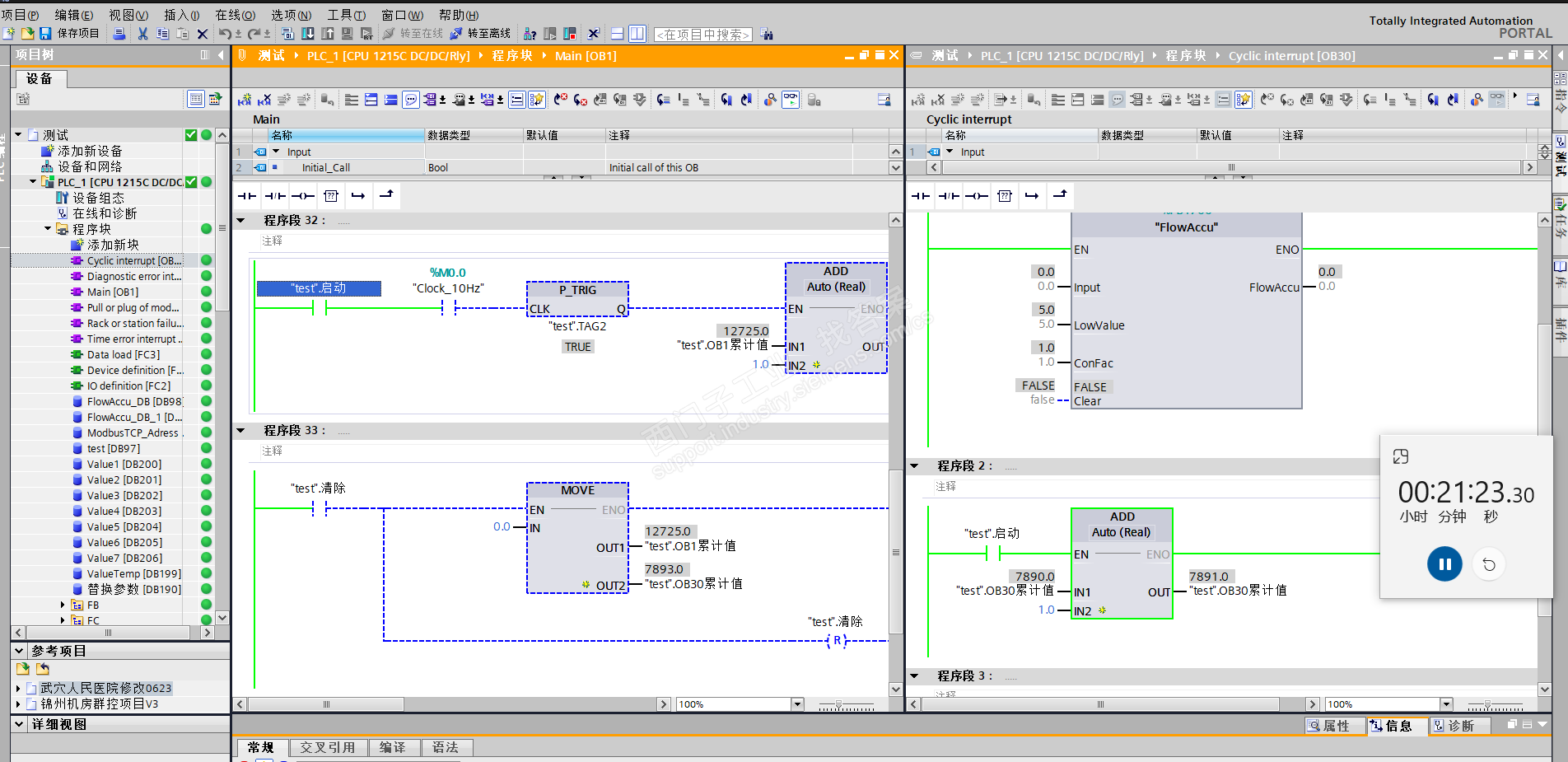

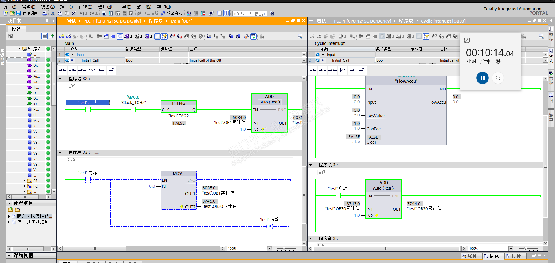

测试2:重新建个新PLC项目,程序为空,再次建立两个对比,一个在OB1中,一个在100ms的循环中断OB30中,同样秒表计时,程序在10s启动;这次3者结果比较接近
注:比较三者值是,秒表值减去10秒,我是10秒后启动的程序
文档描述应该是循环中断更精确,为啥我的实验结果是这样,请大家帮忙解答一下,可能之前提问,没表达清楚。
