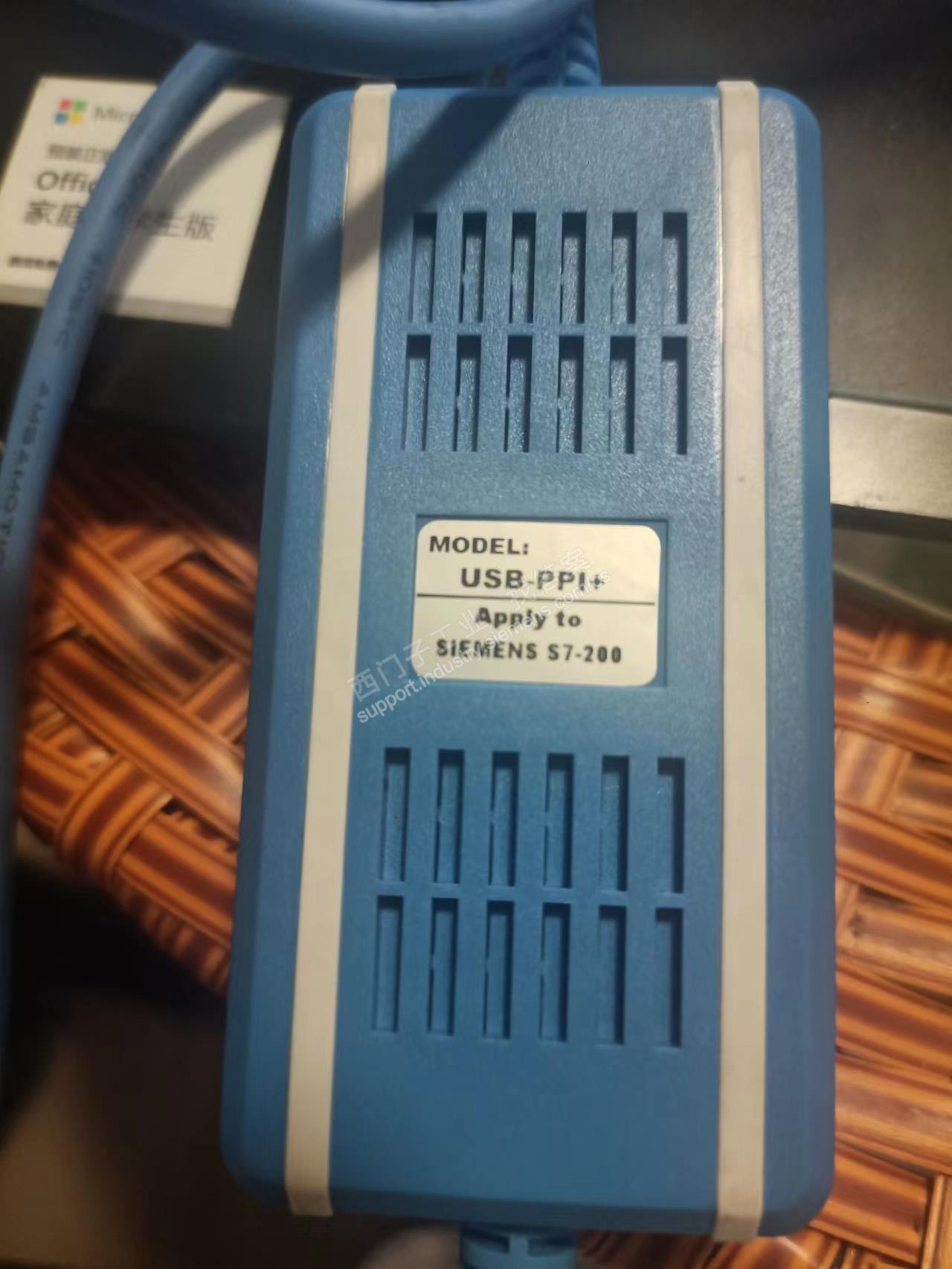

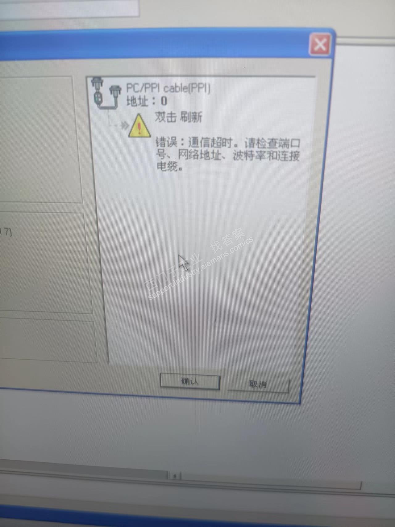

在 PC 的控制面板,插上再拔掉通讯电缆,看一下编程电缆的 COM 口是多少,这样做是为了验证电缆的驱动是不是正常。这个一定要确认。
PC/PG 设置正确否?
不要有多个 Micro/WIN 启动,只启动一个编程软件;
在设备正常的条件下,发生Micro/WIN不能与CPU通信的原因主要有:
Micro/WIN中设置的对方通信口地址与CPU的实际口地址不同
Micro/WIN中设置的本地(编程电脑)地址与CPU通信口的地址相同了(应当将Micro/WIN的本地地址设置为“0”)
Micro/WIN使用的通信波特率与CPU端口的实际通信速率设置不同,搜索所有波特率。
有些程序会将CPU上的通信口设置为自由口模式,此时不能进行编程通信。编程通信是PPI模式。而在“STOP”状态下,通信口永远是PPI从站模式。最好把CPU上的模式开关拨到“STOP”的位置
