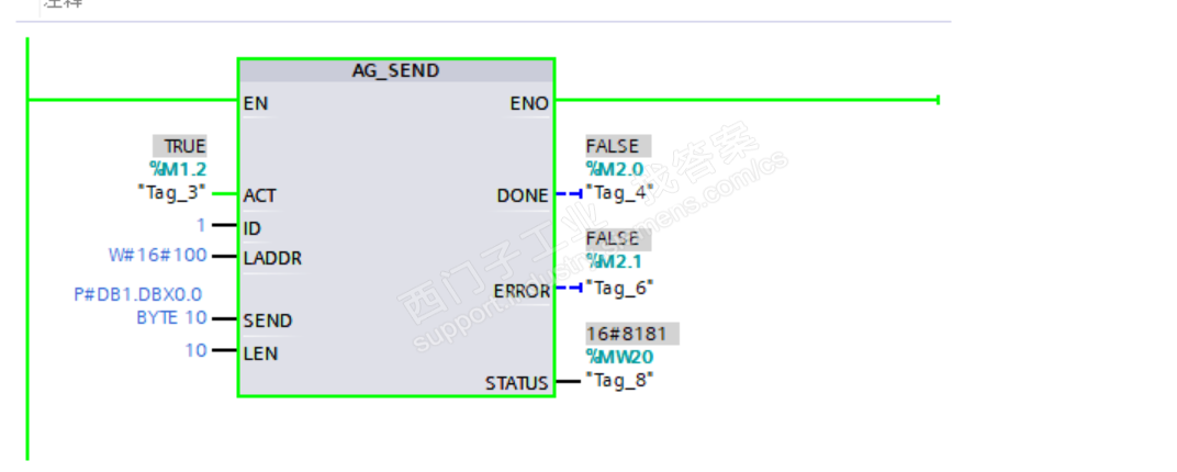

AG_SEND指令DONE=0,ERROR=0,STATUS=8181表示:激活作业,不是错误。
S7-200 SMART错误9表示:TCP_CONNECT、ISO_CONNECT 或 UDP_CONNECT 指令正使用此连接 ID 执行。
打开各PLC诊断缓冲取看看有什么相关信息。
S7-300与S7-200 SMART之间也可以使用S7通讯
S7-200 SMART CPU与S7-300/400以太网接口进行S7通信:
https://www.ad.siemens.com.cn/productportal/prods/s7-200-smart-portal/200smarttop/communication/Ethernet/S7/S7_300_S7/S7.htm
