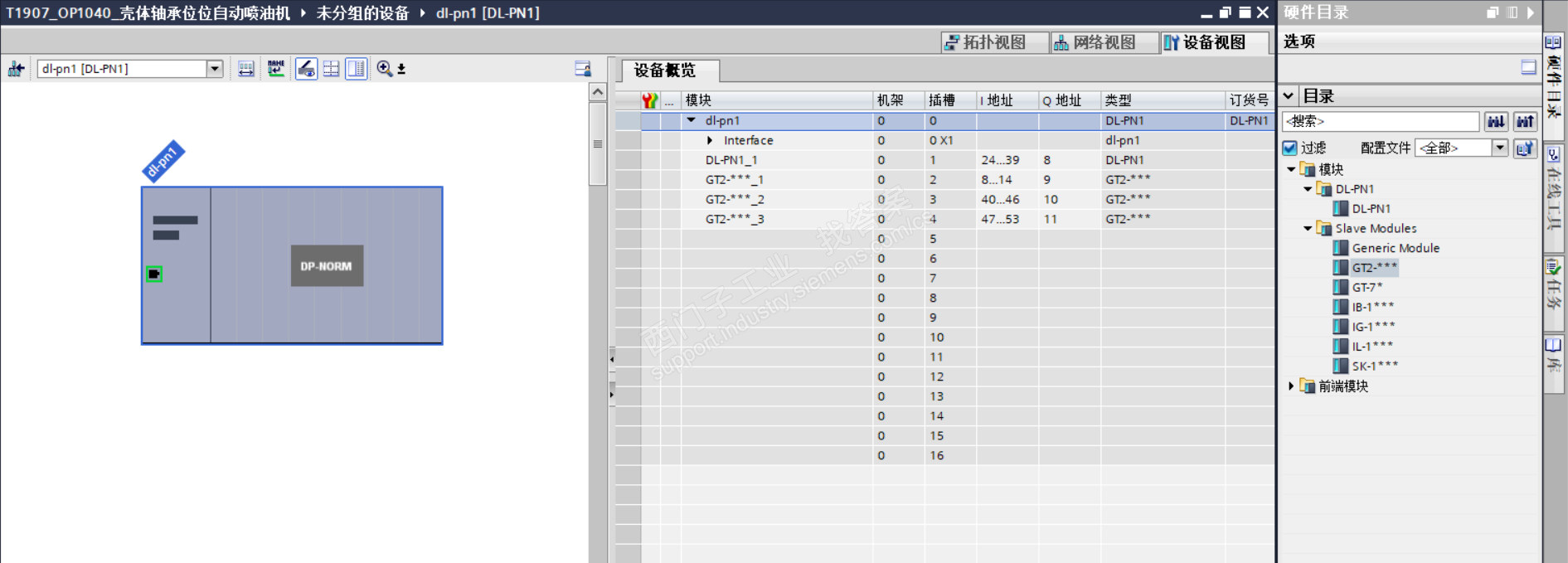

可以自己改的。系统自动分配是按照插入模块的先后,从小的空地址开始分配,有个前提小地址有足够连续地址,否则会从下一段地址开始。
这个你要看设备手册,三个过程值7个字节分别是啥含义。
